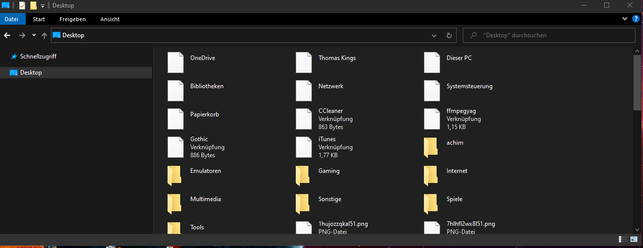

Seit einiger Zeit habe ich das Problem dass Bilder, egal welches format, nur sehr langsam geladen werden bzw sehr verzögert.
Im Ordner sieht man keine Thumbnails sondern halt nur das icon was auf eine Bilddatei hinweist und in der Vorschau ist auch alles nur schwarz.
Dabei ist es egal ob die Bilder auf der SSD oder HDD abgelegt sind, man denkt die Bilder werden geladen, aber es gibt keine Laufwerksaktivität.
Irgendwann nach 5 Minuten werden sie dann plötzlich alle nacheinander geladen und es gibt auch Laufwerksaktivität.
Weis jemand was diese Verzögerung auslösen könnte?
Ich habe alles mögliche was mit Bildern zutun hat deinstalliert, sogar irfanview.
Den Thumbnail und icon cache habe ich ebenfalls geleehrt mit diesem batch:

mittlerweile ist es so dass im Explorer manchmal nichtmal mehr alles geladen wird,
Ich sehe meine Laufwerke nicht sondern einfach nur das:
ein neustart des explorers hilft in der Regel, aber das Problem tritt irgendwann erneut wieder auf.
