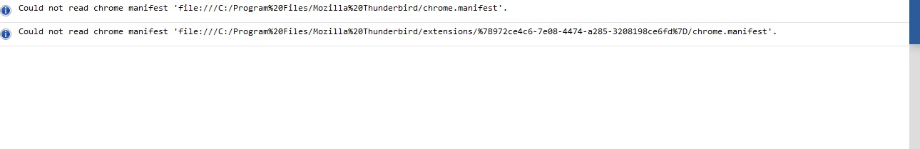

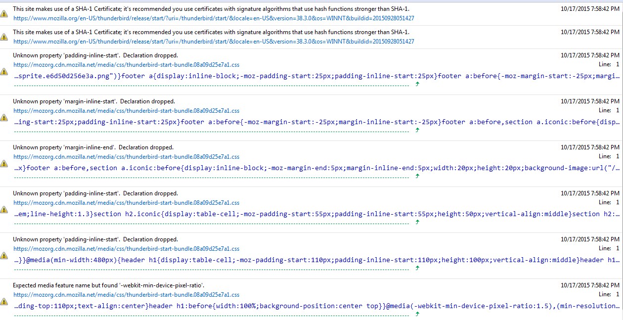

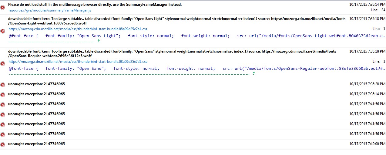

Ich habe ja bekanntlich auch das Problem, das ich keine Mails mehr mit TB 38.3 in WIN7 verschicken kann, hier Screenshots von den Fehlermeldungen :
ERRORS:
MESSAGES:
WARNINGS:
Das alles ist NACH dem Start...
