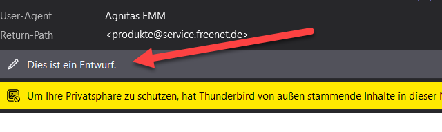

auf einem meiner PCs wird bei Thunderbird im "Posteingang" bei jeder eingegangenen Nachricht, direkt unter dem Absendernamen und Betreff, der Text "Dies ist ein Entwurf" plus der Button "Bearbeiten" angezeigt. (siehe Screenshot)
Wo kann man das abschalten? Ich finde leider nichts.
Gleichzeitig öffnet sich bei Doppelklick auf die E-Mail ebenfalls immer das Bearbeiten-Fenster bzw. im Kontextmenü (rechte Maustaste) wird oben als erste Aktion "Bearbeiten" angezeigt.
Bei den Ordnereinstellung im Mailkonto ist alles korrekt eingestellt, also "Posteingang" ist nicht als "Entwurfs-Ordner" zugeordnet oder so.

Hat Du vielleicht den Entwurfsordner auf den Posteingang gestellt?
Testweise bei einem Postfach mal gemacht, dann kommt das raus.
Sieht dem von Dir recht ähnlich.
Ab-/Umstellen in den Konteneinstellungen bei "Entwürfe und Vorlagen".
Es sollte es aussehen, dass der Default ("Ordner Entwürfe in" im Postfach) gewählt ist.
Bei Dir muss was bei "Anderer Ordner" eingestellt sein, vermutlich der Posteingang.
Vielen Dank. Das was die Lösung! Es war zwar korrekt eingestellt, jedoch hat Thunderbird die Einstellung nicht beachtet. Ich musste erst einen anderen Ordner für Entwürfe auswählen, dann wieder zurückstellen, und dann gibt es wie es soll!
