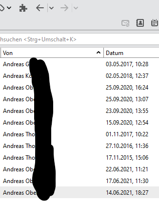

Danke für die Antworten. Ich verstehe nicht, warum die alten Emails angezeigt werden, obwohl sie nicht heruntergeladen worden sind. Man sieht unten auch, dass Nachrichten bis 2015 indiziert worden sind.
Es muss auch unabhängig davon irgendein Sortierungsproblem geben. Hier sieht man zweimal Andreas Obe... obwohl es sortiert sein soll. Es ist auch dieselbe Emailadresse.
Ich nehme auch extra sehr viele Absender in das Adressbuch auf, damit man nicht diesen Krampf hat mit Schmidt, Stefan -- Stefan Schmidt -- Dr. Stefan Schmidt -- "Schmidt, Stefan" usw. pp.
Ich dachte, alles ist indiziert. Ich habe das jetzt mal auf "unabhängig vom Alter" indizieren gestellt. Der Screenshot ist aber von davor.
Die Suchdatenbank habe ich jetzt erstmal gelöscht und neu erstellen lassen. Sank immerhin von 44mb auf 8mb.
