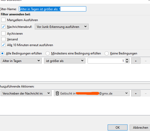

Ich möchte bei Thunderbird die Filter beim Programmstart automatisch ausführen lassen. Es gibt zwar die Möglichkeit es einzustellen, dass es alle 10 Minuten ausgeführt wird allerdings muss ich dann nach dem Start 10 Minuten warten. Gibt es eine Möglichkeit, dass es direkt beim Start ausgeführt wird?

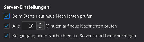

Es wird beim Start ausgeführt.
Dann ist das Abrufen beim Programmstart deaktiviert.
Beim Abrufen von EMails wird der Filter ausgeführt.
Ist das Abrufen von EMails beim Programmstart deaktiviert,
wird auch der Filter nicht ausgeführt.

Was passiert wenn du den Haken bei manuellem Abrufen raus machst? 🤔
funktioniert leider auch nicht ...
Also es geht um einen zeitlichen Filter. Hat das Auswirkungen?
Hier.
Dann kommt sowas.
