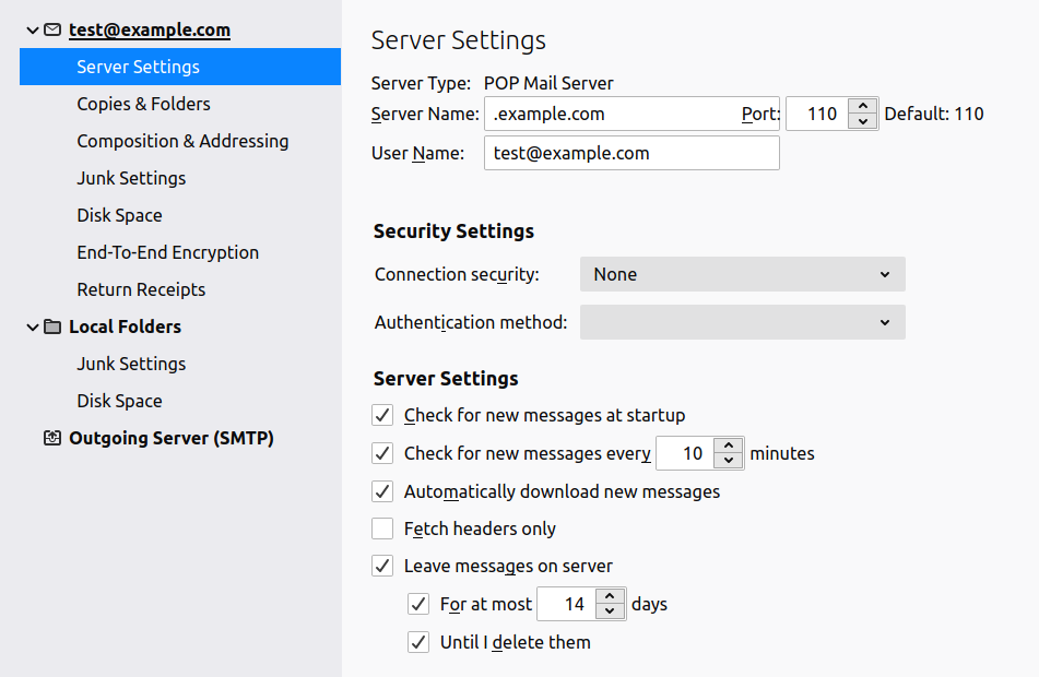

DarkAngel2401 schrieb:
Natürlich können die Mails auch bei POP3 auf dem Server bleiben - der default bei TB ist aber, dass bei POP3 die Mails auf dem Server gelöscht werden.

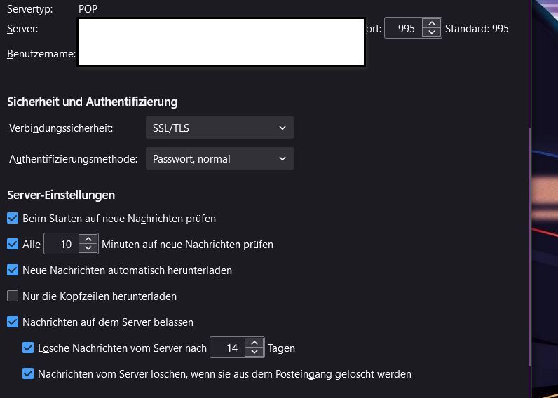

Stimmt doch nicht! Hier mal schnell ein POP einegrichtet. Default sieht so aus:
somit ist also eine gute Chance vorhanden das die Mails auf dem Server liegen!
Kurz mal TB installiert, das ist der Default bei POP3: Maximal 14 Tage bleiben die auf dem Server - oder werden vorher gelöscht, wenn die auf dem Cient gelöscht werden.
Edit: Jetzt hast du ja auch nen Screenshot reingestellt ;) Zumindest für Mails, die jünger sind als 14 Tage besteht noch eine kleine Chance, dass die auf dem Server sind (je nach Konfiguration).
