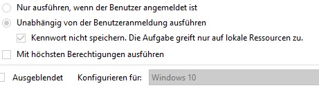

Ist 'Nur ausführen, wenn Benutzer angemeldet ist' aktiv? Angemeldeter User sollte dein Account sein.
Ansonsten noch einen 2. Trigger hinzufügen, 'Bei Anmeldung'.

Auch mit Verzögerung startet Thunderbird nicht. Dort steht auch eine Fehlermeldung: Die Aufgabe wird momentan ausgeführt. (0x41301)
Nein, ist nicht angekreutzt.mae1cum77 schrieb:Ist 'Nur ausführen, wenn Benutzer angemeldet ist' aktiv? Angemeldeter User sollte dein Account sein.

Dann startet der im Hintergrund und du hast keinen Zugriff. Ist nur für Sachen, die im Hintergrund laufen und keinen Zugriff brauchen.o0Julia0o schrieb:Nein, ist nicht angekreutzt.
Du willst aber Zugriff, also muß das aktiv sein

Die funktioniert durchaus und ist für einige Dinge nützlich, die auch ohne angemeldeten User funktionieren sollen. Ich nutze das zur Fernsteuerung von PC-Funktionen (Shutdown/Restart), wenn der Rechner in der Anmeldemaske hängt. Ist echt praktisch. Bei dir hat sie dazu geführt, daß Thunderbird im Hintergrund lief, ohne Zugriffo0Julia0o schrieb:Aber warum gibt es eine Option, wenn sie gar nicht funktioniert.
Für alles mit User-Interaktion gibt es die andere Funktion. Die Tasks sollen ja alle möglichen Bereiche abdecken.

Danke. Was für eine Userinteraktion? Thunderbird startet doch auch ohne Userinteraktion. Ich melde mich nicht einmal an bei Windows. Windows startet einfach und ich kann direkt klicken und so - ohne irgendeinen Loginnamen oder Passwort einzugeben - habe ich nichtmal vergeben ein Passwort. Warum klappt der Shutdown Befehl aber der Thunderbirdbefehlt nicht. Das ist ja die Frage.

Damit meine ich, daß du Thunderbird bedienen/benutzen willst, dazu muß es im Kontext eines Nutzers ausgeführt werden. Ohne den Kontext startet es zwar auch, aber du hast keinerlei Zugriff auf das Programm. Ist in dem Fall nicht wirklich sinnvoll, du willst ja Mails lesen und beantworten.o0Julia0o schrieb:Was für eine Userinteraktion?
Der braucht halt keine Interaktion zum laufen, der muß nur ausgeführt werden. Das geht auch im Hintergrund.o0Julia0o schrieb:Warum klappt der Shutdown Befehl

Also wird mir Thunderbird, wenn ich es nicht als Nutzer ausführe im Taskmanager angezeigt aber das Icon wird in der Taskleiste versteckt?
Die Option lautet doch aber nicht: -nur für Benutzer sichtbar und nutzbar ausführen, wenn man als Benutzer angemeldet ist, sonder ob das Programm überhaupt ausgeführt werden soll, wenn man als Benutzer angemeldet ist - oder halt auch, wenn man es nicht ist. Das Ergebnis sollte doch dann immer das gleiche sein: das Programm wird ausgeführt - in beiden Fällen. Es ist ja nicht die Frage, WIE das Programm ausgeführt werden soll, sondern OB.

So einfach ist es nicht. Gibt ja über die Benutzerkontensteuerung die Möglichkeit mehrere User einzurichten, diese sollen manchmal voneinander getrennt werden. Jeder angemeldete User sieht nur Programme, die in seinem Kontext gestartet werden. Dafür sorgt besagte Option.o0Julia0o schrieb:Das Ergebnis sollte doch dann immer das gleiche sein: das Programm wird ausgeführt - in beiden Fällen. Es ist ja nicht die Frage, WIE das Programm ausgeführt werden soll, sondern OB.
Ohne den User-Kontext läuft das Ganze unsichtbar von diesem und ohne Möglichkeit des Zugriffs.
MS ist nicht immer gut darin, Dinge verständlich zu machen, vieles muß man wissen oder sich anlesen. Jetzt weißt du es ja besser.
Zusätzlich gibt es oberhalb des Admins noch einen System-Kontext und Trusted Installer als höchste Ebene. Das soll das System vor unbeabsichtigten Änderungen schützen. Da darf nicht ohne Grund nicht jeder einfach ran, ist besser so

Ich habe danach gegoogelt & google hat mir diese Lösung mit der Aufgabenplanung genannt. Dann hattte ich halt das mir angeguckt wie das geht. Aber hatte dann nich so geklappt. Wo finde ich den Ordirären Autostart denn?NatokWa schrieb:Dumme Frage : Wenn das sowiso bei JEDEM Systemstart gestartet werden soll .... warum steckst du es dann nicht in den Ordinären Autostart ??

Drücke die Tastenkombination Win + R, um den Ausführen-Dialog zu öffnen und führe folgenden Befehl aus:o0Julia0o schrieb:Wo finde ich den Ordirären Autostart denn?
Code:
shell:startup
