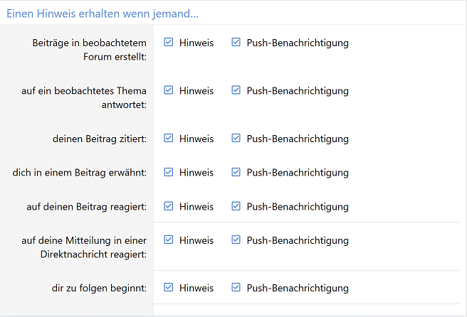

Wie kann ich den Beitrag "nicht mehr beobachten"? Finde keinen Button. Nur "Beobachten" und dort nur wählen, ob ich eine Mail erhalten will oder nicht. Wurde gerade aber über einen neuen Beitrag hier im Thread per Desktop Benachrichtigung benachrichtigt - möchte ich aber nicht.
https://www.computerbase.de/forum/account/preferences
Da kannst Du die Einstellungen umstellen, bis ganz unten scrollen.
Reaktionen: rongador
@werkam Danke Dir für den Hinweis. Dann wurde ich wohl in diesem Fall benachrichtigt, weil mich jemand im letzten Beitrag erwähnt bzw. zitiert hat.
Reaktionen: werkam
