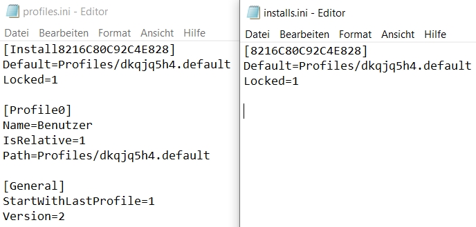

In der Install.ini unter W10 habe ich zwar meinen gewünschten Profilordner stehen, dieser scheint aber gesperrt zu sein.
Es steht "Locked=1" unter dem Eintrag.

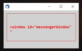

Habe jetzt festgestellt, dass er wohl doch das richtige Profil anspricht. Die Zugriffszeit auf das Profil ist aktuell.
Im abgesicherten Modus funktioniert es auch mit diesem Profil.
Nur ein Normalstart ist nicht möglich. Bekomme dann die Meldung siehe Anhang.

Selbst in der Installs.ini und in der Profiles.ini steht der korrekte Profilordner.
Liegt es vlt. daran, dass ich bei der jetzigen Installation von W10 einen anderen Nutzernamen gewählt habe, als damals bei W7?
