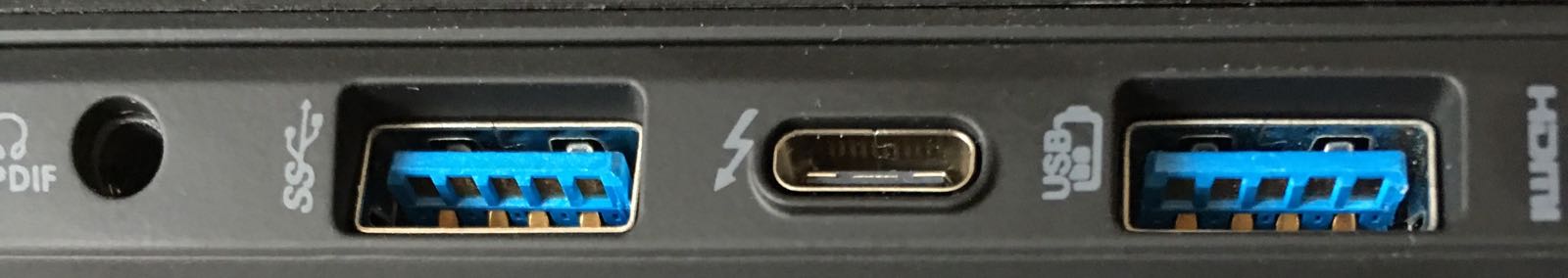

Der USB-C Anschluss hat ebenfalls das Blitz-Symbol. Was für mich auf Thunderbolt hindeutete.

Also das ist ein direktes Bild von meinem Laptop:
Das kann doch nicht deren ernst sein für die aktuelle Verbindung dieser Schnittstellen? :confused_alt:
