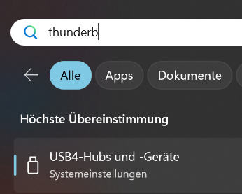

Mir ist aufgefallen dass ich auf dem Dell kein Thunderbolt Control Center habe - nur "USB4 Geräte"
könnte es damit zu tun haben?

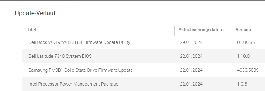

Ja, ein Latitude.
Updates kamen über beide Kanäle, Update Manager sagt alles aktuell.
Manuell geht wegen der Berechtigungen leider nicht.
Das Erste Update ist für das Dock in der Firma, wäre aber eben jenes, was kam nachdem es noch funktionierte
PS: Ein Thunderbolt Control Center finde ich nicht in der Liste bei Dell zum 7340
