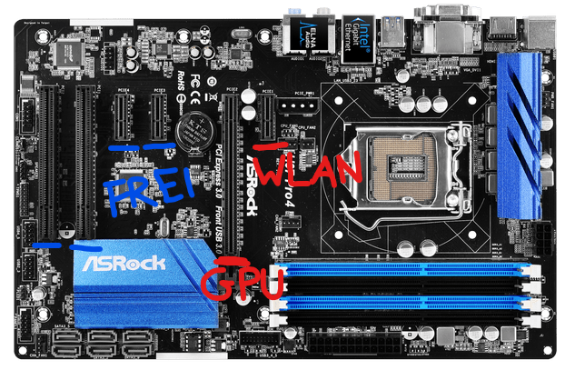

Was ich will:
Ich habe einen Desktop PC zur privaten Nutzung und einen Arbeitslaptop. Zwischen beiden möchte ich in Zukunft entspannt umschalten können und dieselben Geräte (2 Monitore, Maus, Tastatur, Boxen, etc.) nutzen.
Mit kleineren Abschwächungen in der (Grafik-)Leistung kann ich leben, beispielsweise mit +20ms response time.
Meine Idee:
Durch den Arbeitslaptop ist vorgegeben, dass es eine Docking Station mit Thunderbolt 3 sein muss. Also braucht auch mein Desktop PC Thunderbolt 3.
Fragen:
1. Gibt es Thunderbolt 3 PCIe-Karten, bei denen ich meinen Desktop-PC mit einer Docking Station verbinden kann, und dabei meine Grafikkarte für die Monitore verwende?
2. Was sind das für PCIe-Slots, die noch frei sind? Laut Datenblatt können es nur 2*PCIe x1 und 2*PCI sein.
3. Könnt ihr mir Empfehlungen geben für beide Geräte (Docking Station und Thunderbolt PCIe-Karte)?
Budget:
Ich denke mit 50€ PCIe plus 50€ Docking Station könnte ich leben.
Vielen Dank für Eure Hilfe und freundliche Grüße,
Snaptrax :)

Unten bzw links auf dem Bild ist PCI, das fällt schonmal komplett raus.
Du brauchst PCIe x4 für eine Thunderbolt Karte und selbst die laufen nicht auf jedem Board und für 50€ gibts die auch nicht.
Deinen Ansatz kannste knicken.
Mit 50 EUR für eine Thunderbolt Dockingstation kommst du bei weitem nicht hin. Die kosten selbst gebraucht mindestens das Doppelte.
du könntest eine Thunderbolt PCI karte habe ich auf die schnelle nicht gefunden die in dein Board passen wird.
diese hier benötigt nen slot was dein Board nicht hat. Falls du da was findest ist ein e-Gpu Gehäuse notwendig wo du die Grafikkarte einbauen kannst, und da was brauchbares kostet ab 200€ aufwerts. theoretisch also mögch, aber nicht für das geld...
