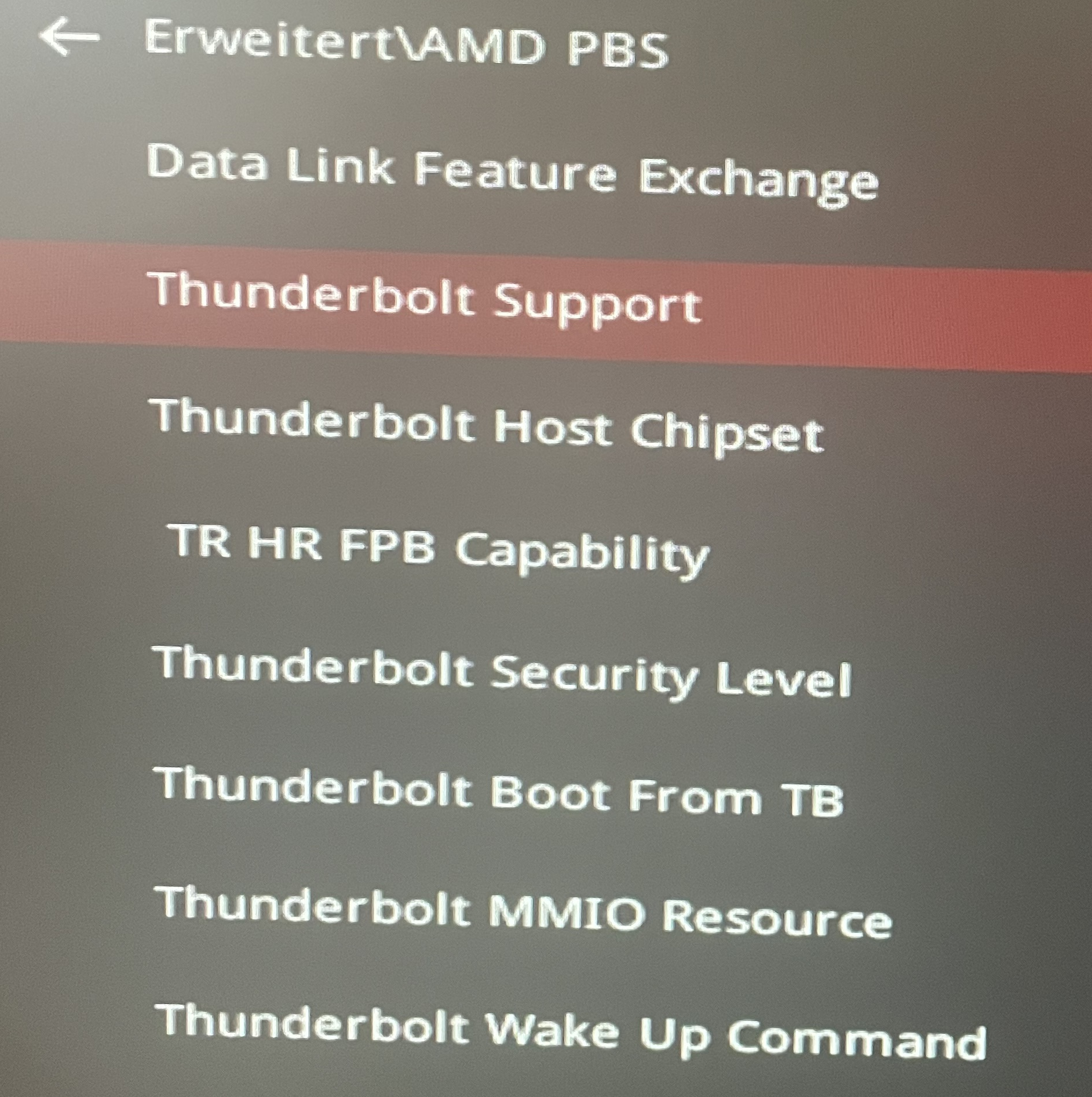

Ich weiß nicht, ob es notwendig ist, den PC einmal ins Windows zu booten. Es kann nämlich sein, dass der Thunderbolt-Eintrag im UEFI erst danach erscheint. Falls nicht, dann findet ihr im UEFI folgendes:
Diese Option dafür sind schon versteckt, wenn ihr mich fragt. Bei Intel-Mainboards ist das sehr viel einfacher zu finden.
Im UEFI gehen wir auf erweitert (advanced) und navigieren zu Erweitert\AMD PBS, dort finden wir Thunderbolt Support. Diesen müssen wir aktivieren (enable). Unterschiedliche Revisionen können andere Einträge haben im UEFI, sollte dieser nicht zu finden sein, dann schaut bei PCI vorbei.
Danach falten sich andere Optionen auf:
Wichtig ist erst einmal, dass er aktiviert ist! Andere Einstellungen kann man danach genau dort vornehmen. Vergesst nicht, die Einstellungen zu speichern und neu-starten.

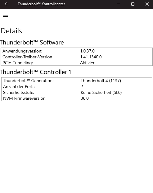

Wenn alles geklappt hat, sollte im Gerätemanager folgender Eintrag zu sehen sein:
Thunderbolt Controller- 1137!
Und in der Thunderbolt Kontrollcenter-APP sollte das stehen:
Im UEFI solltet ihr das ganze auf MAPLE RIDGE stellen oder sofort, je nach Belieben. Das garantiert euch USB4/Thunderbolt4 Geschwindigkeiten von bis zu 40GB/s oder andernfalls wird die Erweiterungskarte erst gar nicht angezeigt, dies kann ich nicht mit Sicherheit sagen.

Und bei dir ist auch was seltsam: Das Sicherheitslevel SL0. Vollständiges TB4 sollte das nicht mehr listen. Das Sicherheitslevel kommt aus der Anfangszeit von TB/TB3. Und SL0 ist das Level mit NULL Sicherheit (i.e. das BIOS gibt autonom, während dem Boot jedem PCIe Gerät Vollzugriff, was ohne anderen Schutz missbraucht werden kann um jegliche Sicherheit des Mainboards / OS zu unterwandern. Das scheint bei deinem Board / mit AMD / mit deiner CPU Generation nicht zu gehen (ich weiß nicht was davon), so dass dein BIOS noch die Security Level Option anbietet. Bei TB4 sollte das ersetzt werden mit OS-gemangtem DMA Schutz, bei dem das OS PCIe Geräte nur eingeschränkten Zugriff gibt und erst wenn das OS sich um die Sicherheit gekümmert hat.
Hier gab es schon beim Launch Fragen an Intel, ob die Anforderungen von TB4, die manchmal Intel's Marken an IOMMU benennen, jemals von AMD erfüllt werden können und ob Intel hier absichtilich blockiert, dass das auf AMD läuft oder AMD einfach Features fehlen.
Das Gerät funktioniert einwandfrei mit dem AMD-System. Sicherheitslevel ist aufgrund von Abwärtskompatibilität vorhanden und Einstellungssache im UEFI.
Ja, ich bezweifel nicht, das TB4 Funktionen gehen (soweit. Mein Asus Board für Intel mit verlötetem TB4 Controller hat mehr als genügend Bugs zuverlässig PCIe zu tunneln... Mein letztes Asus Intel Board mit TB AIC hatte auch Probleme. Ich würde erwarten, dass diese Art von Problemen mit AMD System mehr werden). Aber du scheinst PCIe Tunneling ja auch nicht zu brauchen, dann wird das ganze natürlich leichter.
Bei zertifizierten TB4 Systemen gibt es diese Option nicht und darf es nicht geben / hätte Null Auswirkung, weil Windows das ganze ersetzt mit DMA Schutz. Das steht dann neben dem Sicherheitslevel in TB Control Center. Das fehlt bei dir, weshalb der DMA Schutz bei dir wohl nicht greift.

Vermutung zum Securitylevel : Die UEFI-Komponente für Thunderboltsupport ist bei diesem AM4-Board älter als die ThunderboltEX4
Und für Thunderbolt3 mit einer ThunderboltEX3-AIC ist diese Einstellung zulässig und wurde dann auch nicht entfernt.
Bei meinem AM5-Board gibt es diese Option nicht (mehr) .

Die Erklärung zum Security Level könnte passen, wobei ich nicht sicher bin ob es nicht weitere Softwareunterschiede zwischen Titan Ridge TB3 und Maple Ridge TB4 gibt (also würde es einfach gehen ohne Firmware Updates für Maple Ridge?). Ich weiß Titan Ridge Controller kamen auch noch heraus mit den Security Leveln, aber die konnten mit aktueller Firmware schon die DMA Protection.
Ich hätte jetzt eher getippt, das entweder AMD (allgemein oder vllt bei älteren CPU Generationen) oder das spezifische Mainboard nicht alle Features an IOMMU Support hat, um die DMA Protection vollständig umzusetzen und die Hersteller deshalb schummeln und die alten Level nutzen. Wie du oben bei meinem TB3 Controller sehen kannst, wird das Security Level immer noch angezeigt, wenn es die Einstellung im Controller gibt, aber TB Control Center fügt ein "Kernel DMA Protection" hinzu, wenn das genutzt wird und dann sollte das Level eh ab dem Laden von Windows irrelevant sein.
Gerade bei IOMMU gibt es diverse Limitierungen wie das nur ganz bestimmte PCIe Slots von IOMMU Zonen erfasst werden und oft auch nicht alle einzeln und stattdessen in Gruppen mit anderen Ports. Deshalb könnte ich mir auch vorstellen das ein spezifisches Board, gerade welche die vor TB4 herauskamen ihre Peripherie so angeschlossen haben, dass DMA Protection nicht korrekt möglich ist für den Slot für die AIC.
