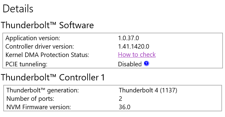

Gibt es irgendwas an PCIe Settings bzgl. Reset/Wake, was ich nicht finde? Ich glaube das Problem liegt irgendwo dort. Ansonsten habe ich gelesen, dass die u.g. NVM FIrmware in 36 veraltet ist. Gibt bei Asus direkt keine Updates. Andere Quelle? Bei Intel finde ich nie, was ich will.

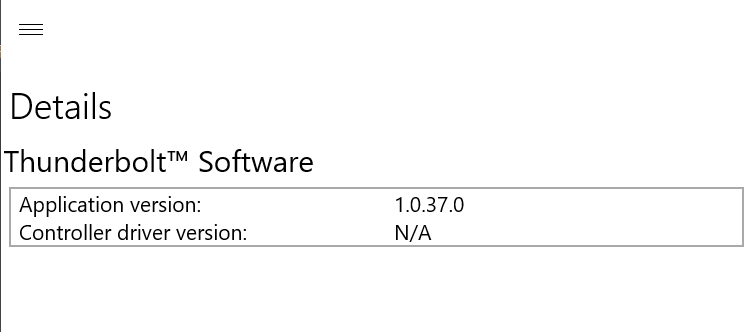

O.g. NVM Firmware ist alt. Plötzlich gibt es beim Asus Support entsprechendes Update. Neue Firmware aufgespielt. Macht immernoch keinen Power Rest beim Neustart und seither erkennt er die Karte nicht mehr korrekt.
Im Device Manager gelbes Ausrufezeichen "Thunderbolt(TM) Controller - 1137 mit HardwareID
PCI\VEN_8086&DEV_1137&SUBSYS_104387F6&REV_00
Das Thunderbolt Center zeigt auch keine Informationen zu "Thunderbolt Controller 1", wie oben. Egal welchen Treiber ich installiere. Thunderbolt Software 1.55.0.0 und 1.51 probiert. Gleiches Ergebnis.
Laut Hardware ID passt auch der TB Treiber des ProArt X670. Funktioniert ebenso wenig.
