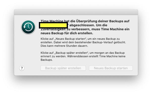

Ich habe aber sowieso ein neues Problem, gestern wurden die Time Machine Daten angezeigt, heute dann das:
Ich meine das Problem auch einmal in der Vergangenheit gehabt zu haben. Nach einem Neustart ging es dann wieder. Ich denke, wir sind uns einig, dass man sich "nur" auf Time Machine besser nicht verlassen sollte, sonst ist man im Ernstfall verlassen.

Ja zum Neustart bin ich jetzt noch nicht gekommen, mal sehen, ob das hilft.
Ich hatte den Fehler auch schon ein oder zwei Mal. Damals habe ich das glaube ich neu angelegt, da ich sowieso keine der Daten gebraucht habe.

Wegen "No Machine Directory found": Das muss nichts heißen. Wenn Du das Kommando mehrfach ausführst, kann es sein, dass es beim nächsten Mal klappt. Kein Scherz!
Bist Du per WLAN verbunden und hast ein kleineres Modell der Synology (so wie ich)? Dann würde ich das auf Timeouts schieben.
Edit: Als Ergänzung: Ich bin auf SMB umgestiegen und lasse nun die Verification laufen. Vorher habe ich auch das listbackups ausgeführt und manchmal habe ich meine Backups bekommen und manchmal den Fehler von Dir. Also ist das ein tagesaktueller Erfahrungswert.
Edit2: Sobald meine Verification durch ist und ich ein neues Backup erstellt habe, berichte ich nochmal.
