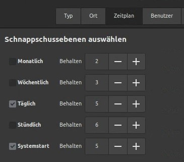

Tip:
  • Täglich 3x
  • Systemstart 3x (Vorteil, bei jeden booten gibts nen Backup, sodass Du schneller auf den letzten Stand zurück kannst, statt von vorne zu beginnen)
Siehe Bild 1

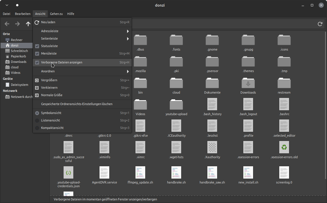

nur versteckte:
- ALLES unter /home/derUsername/.config (dieser Ordner ist normalerweise nicht sichtbar) und alle anderen unsichtbaren Ordner (alle mit einem PUNKT vor dem Namen), siehe Bild 2
