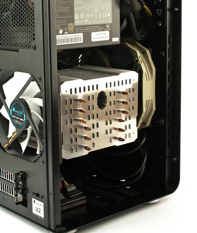

Ein ähnliches Problem habe ich nun auch, ich hab mir das Bitfenix Prodigy geholt und es ist mehr als schwer sich für einen anderen Kühler zu entscheiden. Generell heißt es zwar bis 160mm ist alles ok, wird aber auch eingeschränkt wenn man ein DVD-Laufwerk einbaut, oder 1-2 Top-Lüfter einbaut, dazu kommt es auch oft wegen unterschiedlicher Sockelpositionierung auf dem MB zu Problemen, da der eine mal sehr Mittig ist, manchmal aber auch davon abweicht, Dazu kommt dann ob der RAM Low Profile ist, oder nicht.
ASROCK H77M-ITX habe ich z.B. und mir wurde der Prolimatech Samuel empfohlen, der soll wohl passen aber dann kommt natürlich wieder die Frage...welchen Lüfter? und Wieviel RPM reicht? Für Übertakter ist die Lösung wohl nicht ausreichend, zum Glück aber Übertakte ich nicht, daher sollte das wohl für mich ausreichen.
Den Standardkühler ausbauen um dann festzustellen, das es doch nicht passt, der RAM vielleicht doch zu hoch ist etc wäre schon sehr ärgerlich, schließlich muss man ja auch das ganze MB rausnehmen für die Montage. Da sind billigere Lösungen oft einfacher zu installieren, leider sind diese aber auch oft nicht so leise und ich will endlich mehr Ruhe in dem PC, ohne gleich einen Wasserlösung einzubauen. Auch lassen die billigen Lösungen wegen anderer Lüftermaße nicht zu, das man diese so einfach mit einem besseren Lüfter ersetzt.
Kleine Boards bereiten schon mehr Probleme, will man sie nicht nur für einen HTPC verwenden und potentere Hardware einbauen, weil es das Gehäuse im begrenzten Maße zulässt.
Hmm wie ist den der Lüfter darauf? So leise wie die eloops oder Silentwings 2? Und was genau bedeutet dann 90° gedreht, wohin bläst dann der Lüfter?
Und bei vorhandenen DVD Laufwerk und 2 Fans oben gibt es da wegen der höhe auch kein Problem?
Eigentlich hat das Gehäuse nur bis 160mm platz, aber der Macho hat 162mm, dann noch die 2 Top-Lüfter. Er mag ja auf dem MB passen, aber auch wirklich ins Gehäuse...das ist dann die Frage.
so orientiert. Dann brauchst du auch nicht mehr zwingend einen eigenen Lüfter, da der hintere Gehäuselüfter dem Kühler schon sehr nah ist, so dass dieser allein für eine effektive Kühlung sorgen kann.
Bitfenix gibt für das Prodigy eigentlich 175mm an... Wie genau es mit Top Lüftern aussieht kann ich dir grad auch nicht sagen, aber das sollte mit einer kutzen Google Suche rauszufinden sein...
