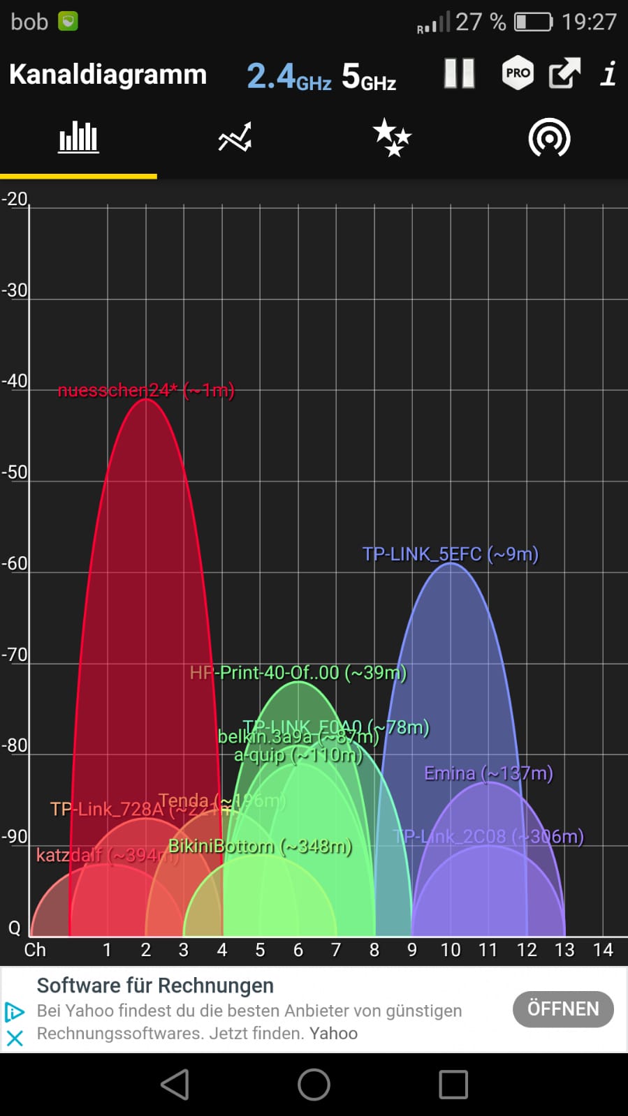

https://play.google.com/store/apps/details?id=com.farproc.wifi.analyzer&hl=en lad dir das tool mal rutner und poste bitte einen screenshot von den bunten Bögen

Danke für die Antwort. Nein, Modem brauche ich keines zum Verbinden. Hier der gewünschte Screenshot. Der große rote Bogen ist das entsprechende Netzwerk, direkt beim Router.
Ich kann in den Einstellungen des WLans ja den Channel ändern. Hat es einen Sinn, da durchzuprobieren? Ich nehme an, dass er über "automatisch", was es im Moment ist, eigentlich ja den bestmöglichen selbst wählen sollte.
ok, wenn sich da welche der bubbles überlagern, ist das schlecht. Dein netz liegt noch im freieren bereich. Da sind kleinere Kollisionen zu erwarten, aber nichts in dem von dir beschriebenen Umfang

Naja das 2,4 GHZ Band sieht schon sehr belegt aus.
Wie @madmax2010 schon vorgeschlagen hat würde Ich dir auch raten einen Neuen Router zu besorgen der auf beiden Bändern funkt so könnte man auf das 5 GHZ Band ausweichen und die meisten aktuellen Clients sind heutzutage 5 GHZ fähig.
