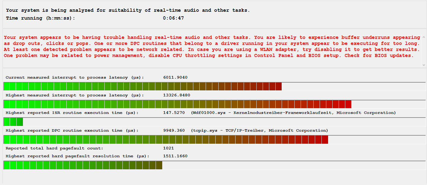

Ich hab mich im Internet mal umgeschaut und bin dann darauf gestoßen, dass es etwas mit meiner Latency zu tun hat. Somit hab ich mir die Software LatencyMon runtergeladen, die mir folgendes Ergebnis ausgespuckt hat:
Leider kann ich als PC-laie nicht viel damit anfangen.
