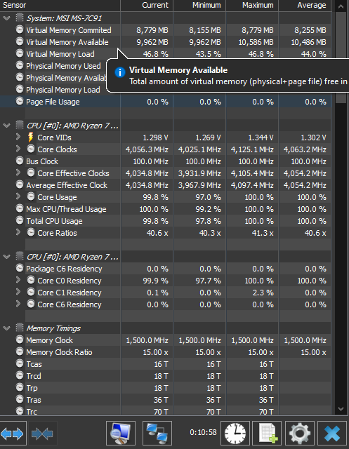

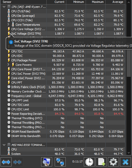

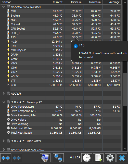

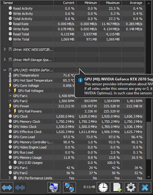

Ich habe jetzt mal mit CPU-Z einen CPU-Stresstest parallel zum GPU-Stresstest von FurMark laufen lassen. Beim Test war ich auch im Discord und siehe da: Nach ca 15 Minuten kam das Problem wie oben beschrieben. Die Screenshots sind im Zeitpunkt aufgenommen worden, in dem die Probleme aufgetreten sind.
Leider sind ein paar der Daten durch die Hinweise verdeckt, aber ich denke die relevanten Daten kann man gut einsehen.
Zusätzlich zum Stresstest habe ich auch den Ram via Windows auf Probleme überprüft, aber da wurden keine Probleme gefunden.
Ich werde ehrlich gesagt aus den Daten nicht recht schlau, aber die Temperaturen kommen mir ehrlich gesagt auch nicht viel zu hoch vor...

Ok, das sieht doch schon mal gut aus, dann haben CPU wie RAM mit hoher Wahrscheinlichkeit keine Probleme. Dann bleibt nur noch Netzteil und Mainboard. Takte bitte mal noch sicherheitshalber das RAM auf 2400 runter, und teste damit nochmal Spielen und Co,. nur um sicher zu gehen.
Hmm also ich habe jetzt die Taktfrequenz auf 2400 Mhz eingestellt und nochmal den gleichen Stresstest durchgeführt und nach 20 Minuten läuft der Rechner immer noch stabil. Eigentlich sollten die Probleme bereits gekommen sein. Ich lasse den Rechner nachher noch einmal für eine Stunde im Stresstest laufen und schaue, ob sich da was tut.
Woran könnte dann der Ausfall liegen? Bzw. woran liegt es, dass entweder das Board oder der RAM mit der Taktung nicht klarkommt?
Danke schon mal!
Dann wissen wir schon mal, was die Ursache war. ;) Was für RAM hast Du genau? Du könntest mal probieren, die Spannung beim Übertakten auf 1,5V zu stellen, und beobachten, ob das stabil läuft. Manche Boards und RAM brauchen bei Übertaktung und/oder Vollbestückung mehr Spannung.
