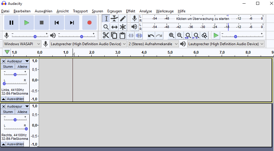

Mit Blick auf Audacity, wollte ich eher in Erfahrung bringen, ob mein Vorhaben überhaupt umsetzbar ist. Einleitung gelesen und Test-Aufnahmen angefertig habe ich schon. Konkreter:
  • Per MME/Direct Sound/WASAPI kann ich jeweils mein Mikrofon (hängt per MIC-In Buchse am Rechner) oder das Mikrofon einer Webcam (via USB) als Aufnahmequelle setzen und eine Tonspur mit meiner Stimme aufzeichnen.
  • Alternativ kann ich auch per WASPI den Computersound als Aufnahmequelle einstellen und z.B. den Sound eines YT-Videos aufnehmen.
Was ich aber bräuchte wäre beides parallel. Also ich müsste quasi zwei Soundquellen, einmal Mikrofon und einmal Systemsound, einstellen - jeweils mit eigener Spur und diese dann parallel aufnehmen.
Ich weiß nicht, ob das rein technisch nicht möglich ist (brauche ich spezielle Soundmisch-Software oder ggf. eine Soundkarte dafür?) oder ich nur die Optionen in Audacity dafür nicht finde bzw. es mit Audacity nicht möglich ist, mit anderen Aufnahmesoftware aber vll. schon.

Audacity kann nur eine Spur aufnehmen, afaik, damit geht es also nicht. Bräuchtest eine andere Software wie bspw presonus Studio one.
Dort kannst du dann relativ unkompliziert dein Mikrofon als Eingabegerät und das wiedergabgerät als unterschiedliche Tonspuren einrichten und aufzeichnen.
Geht auch mit obs, da kannst du dann auch (wenn gewünscht) die Zoom Aufnahme mit aufzeichnen.

Scheint mir auch so, im Handbuch habe ich mittlerweile gefunden:
„Tell Audacity which source you have selected to record from, use the Device Toolbar or Devices Preferences.“
Quasi nur ein Eingang/Spur möglich...

Hast Du da die Quelle dazu? Es klingt schlüssig - wenn es denn so geht... Mir ist immer noch nicht klar, wie man verschiedene Quellen auswählen können soll.
In den Einstellungen gibt es nur ein Dropdown für ein Gerät.
Und auch wenn man in der Hauptsicht bei Eingang (dem Mikrofon-Symbol) die Quelle ändert, ist die global geändert, und nicht pro Spur.
