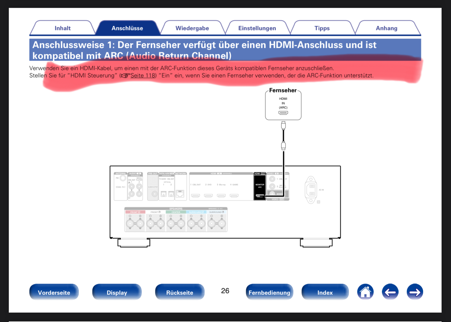

Was ich nicht verstehe eist, was muss ich beim AVR einstellen, damit der TV Ton zu hören ist..HDMI geht ja rein in den AVR..wenn ich den Fire Tv Stick auswähle, wähle ich den HDMI Eingang aus, an dem der Stick hängt..wenn aber gar nichts am AVR angeschlossen wäre außer dem TV, was wählt man da aus, damit der Ton ankommt? Ich stehe gerade auf dem Schlauch glaube ich..das TV Input ist für ein optisches Kabel, was nicht dran hängt also den Anschluss kann ich nicht nehmen..

@Knighty Da müsste ich dann ein Kabel an den AVR anschließen für diesen Anschluss..Weil es ja nur ein Kabel gibt, das HDMI Kabel von Monitor out an den ARC HDMI Anschluss vom TV..Beitrag 8 oben hat das Bild meines AVR..TV Audio sind irgendwelche Cinch Kabel dafür..
Dieses eine HDMI Kabel reicht! darüber geht der Ton auch vom TV an den AVR zurück. Voraussetzung ist, dass beide Geräte ARC können und das Kabel am TV am richtigen, mit ARC gekennzeichneten, HDMI angeschlossen ist. Auch am Denon müsste am Monitor-Anschluss "ARC" dranstehen. Den Denon dann auf "TV" als Eingangsquelle stellen. Wichtig: oft muss man HDMI-CEC aktivieren, damit ARC funktioniert! Bei meinem Denon kann man alle weiteren CEC-Funktionen auch getrennt deaktivieren und nur ARC an lassen. Wie das bei deinem ist weiß ich nicht.
