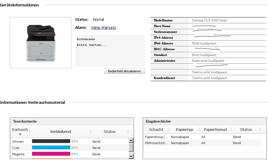

ich habe mal eine kleine Frage zu einem Farblaserdrucker (Samsung CLX 6260ND).
Ist es normal das die Toner (schwarz, Magenta, Gelb, Cyan) sich exakt gleich verbrauchen ?
Es wird immer exakt die gleiche Prozentzahl angezeigt -> siehe Foto
Ist da was faul ?
Wird da Softwaremäßig (Tonerchip) bei Samsung rumgetrickst das man schneller einen neuen Toner kauft obwohl dieser noch genug Pulver hat ?
(Es sind Originaltoner vorhanden)
Vielleicht führt der Drucker nach jedem Druck eine Selbstreinigung durch, oder die Software zeigt dir falsche Daten an..
Wird sowieso, aus Erfahrung weiß ich, dass man diese noch deutlich länger benutzen kann, als angezeigt wird.

Es kann unmöglich sein das alle 4 exakt gleich verbraucht sind
Sowas ist leider übliche Praxis. Besonders - oder "nur?" bei den normalen günstigen Geräten sowohl Tinte als auch andere Drucker wird das Geld über die Tinte/Toner wieder reingeholt. Und dann wird auch einfach angenommen dass man dann x mal mit einer Patrone drucken darf. Der Counter wird runtergezählt...
Ob nun am ende Leer oder nicht dann soll man neue Tinte/Toner kaufen.

Einfach auf die Informationen verzichten. Wenn dich das nicht Ärmer macht kaufst du alle 4 Toner als Ersatz. Wenn Irgendeine Farbe nicht mehr richtig Drucken sollte tauschst du Sie einfach. Fertig!
Die Toner vom Samsung Drucker haben alle einen Chip. Bei jedem Druck wird die Anzahl wie oben schon erwähnt runtergezählt.
Du kannst Farbig oder in Graustufen drucken. Bei Farbig werden alle Toner abgezählt. Bei Graustufen sollte nur der schwarze Toner abgezählt werden.

Ich habe jetzt bei den Druckereinstellungen Graustufen eingestellt und hoffe das dadurch nur der schwarze Toner an Kapazität verliert.
Wenn Farbe benötigt wird muss ich halt jedes mal auf Farbe umstellen. Trotzdem komisch das ALLE Toner auf 83% sind. Es ist nämlich auch sehr unwahrscheinlich das ich von jeder Farbe gleich viel verbraucht habe, da wir öfters mal farbige Bilder ausdrucken (wo z.B. 80% grün war) ansonsten nur s/w Texte.
