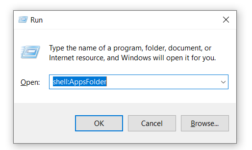

@Ponderosa: Was, bitte, hat der GodMode, den ich wahrlich kenne, mit dem Durchsuchen aller (hier) DLLs auf Icons darin zu tun?
Ich suche nicht nach DLLs - die sollen vorgefiltert werden ob Icons drin sind.
