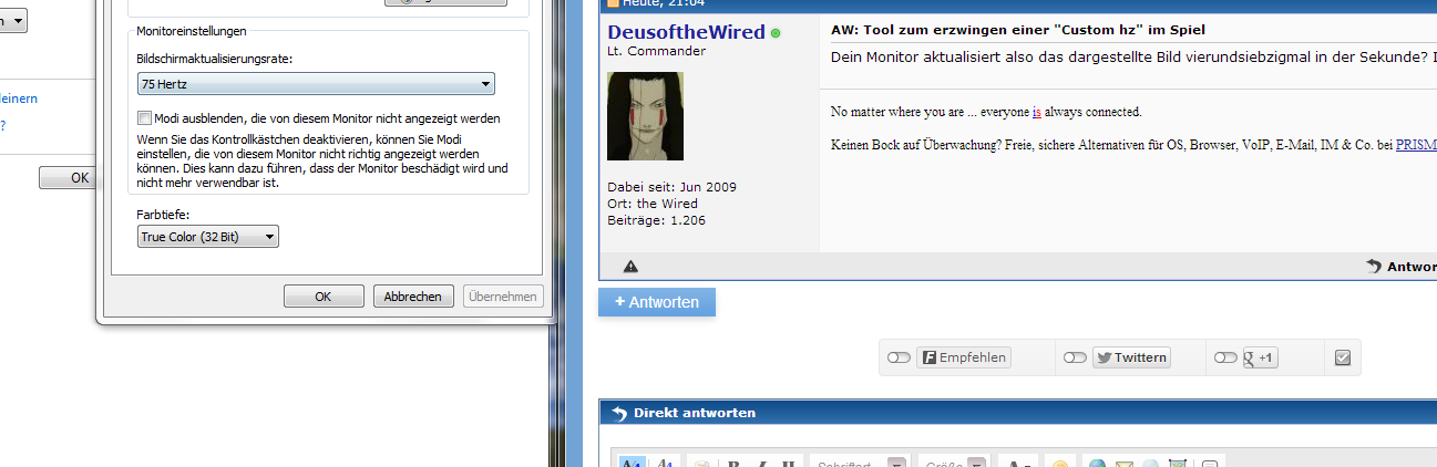

Ich muss mich korrigieren. Es sind 75hz. Ist übrigens ein IPS Display.

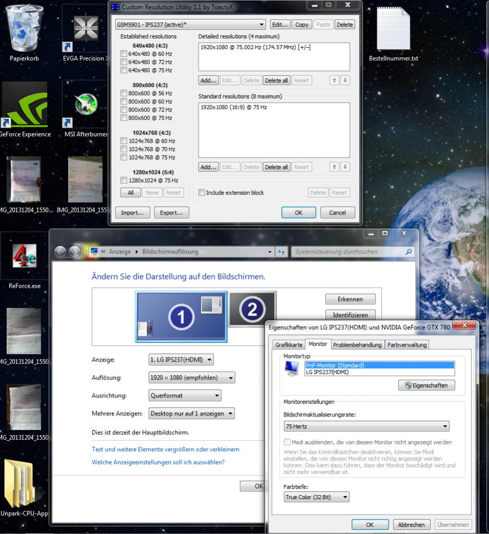

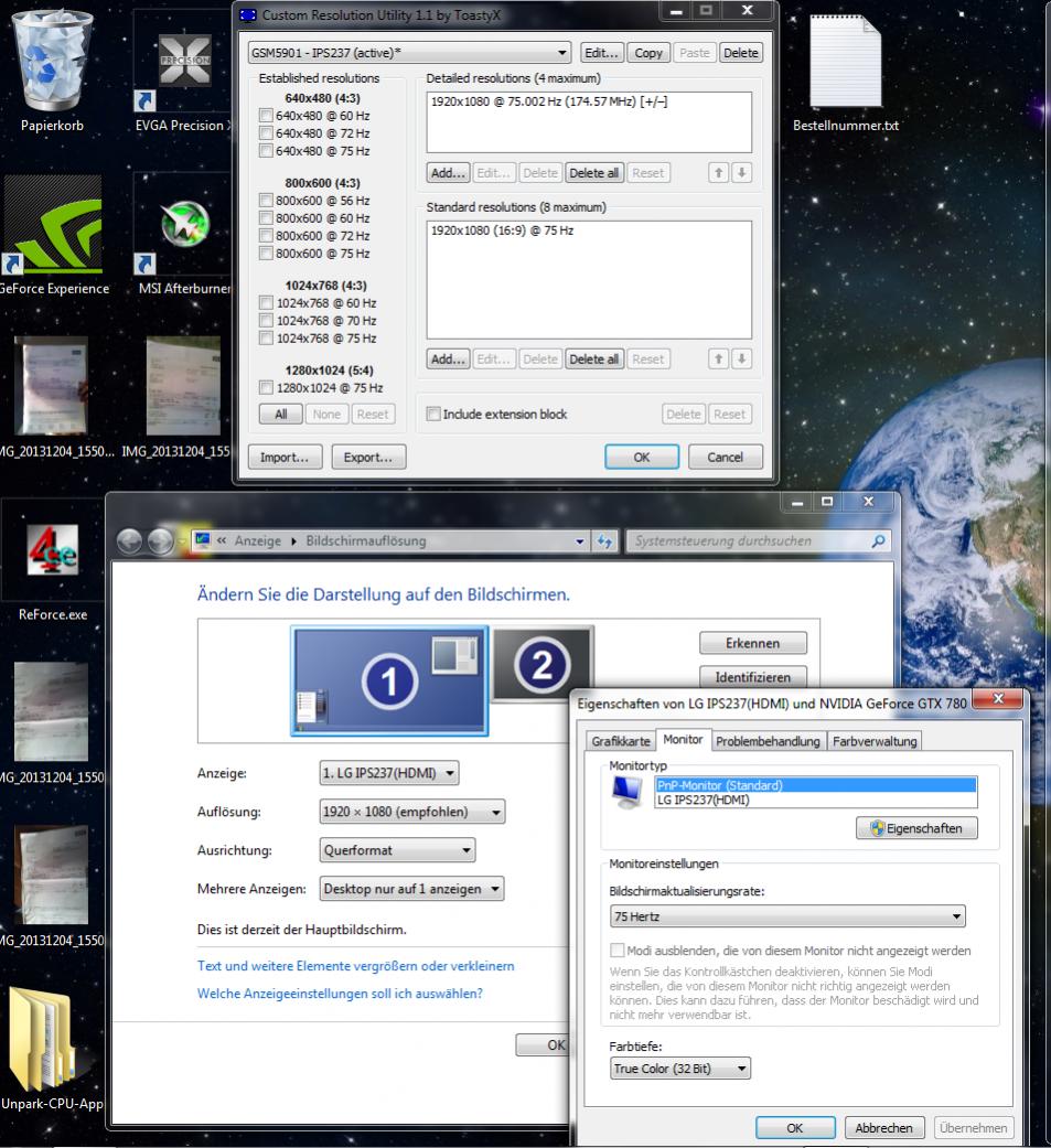

Die Lösung ist ganz einfach. Ich hab nämlich einfach mithilfe eines Tools namens CR Monitor von ToastyX einfach alle Aktualisierungsraten gelöscht und nur die 75hz Option stehen gelassen. Damit konnte ich jetzt nun erzwingen, dass auch jedes Spiel mit aktiviertem Vsync mit 75FPS läuft, da es keine andere Bildwiederholungsrate gibt. Getestet wurde es gerade mittels Crysis 2 (Normal max. 50FPS), Call of Duty 4 (Normal max. 60FPS) und Payday 2 (Normal max. 60FPS). Im Anhang ein Bild.
PS: Wichtig => GeForce Experience deaktivieren (Von Autostarts entfernen) oder deinstallieren, sonst funktioniert es nicht richtig.
