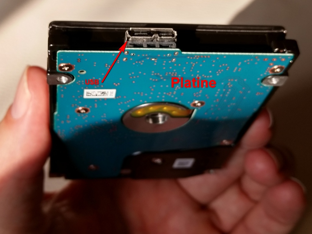

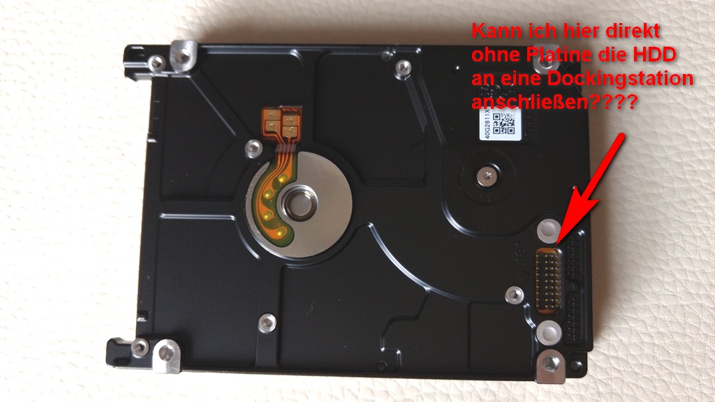

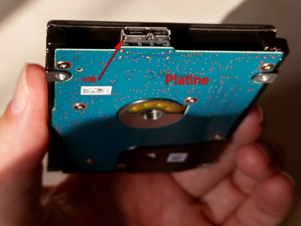

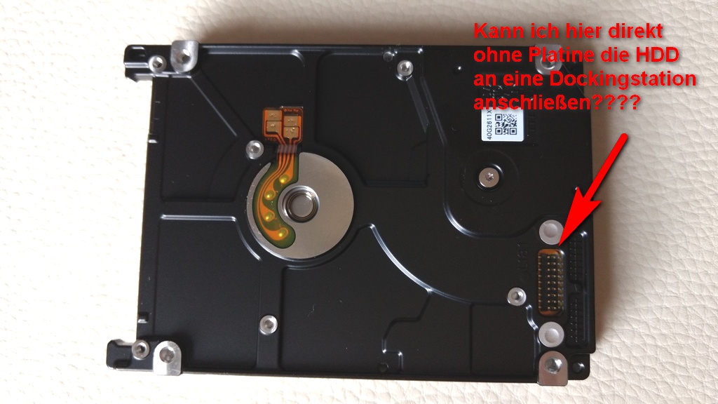

siehe Foto - kann ich da ohne Platine die Platte direkt zum Laufen bringen????

Ohne Platine kannst du die Platte nicht an eine Dockingstation hängen. Das ist kein SATA-Anschluß. Ich nehme mal an, dass der USB-Anschluß mit auf der Platine der Festplatte sitzt? Das machen die Hersteller um Platz zu sparen. Dafür gehen die Reparaturmöglichkeiten flöten.
Edit: Habe gerade gesehen, dass die meisten Canvios mit separatem USB-Konverter ausgestattet sind, also eine Standard-SATA Schnittstelle haben. Wenn das bei deinen HDDs auch so ist, kannst du den Konverter aus einer 3TB Platte verwenden und dort die 2TB dranhängen. Damit wäre dann klar, ob die HDD oder der Konverter einen weg hat. Und du bräuchtest keine Dockingstation kaufen.

Danke für das Bild. Die HDD hat einen integrierten Controller, deshalb die USB-Anschlüsse auf der Platine. Das wird bei den 3TB Platten vielleicht auch so sein. Also geht das Tauschen nicht.
Auch die Verbindung mit einer Dockingstation geht nicht.
Als einzige Möglichkeit sehe ich jetzt nur noch eine professionelle Datenrettung, die aber je nach Menge bis in den 4-stelligen Bereich gehen kann.
