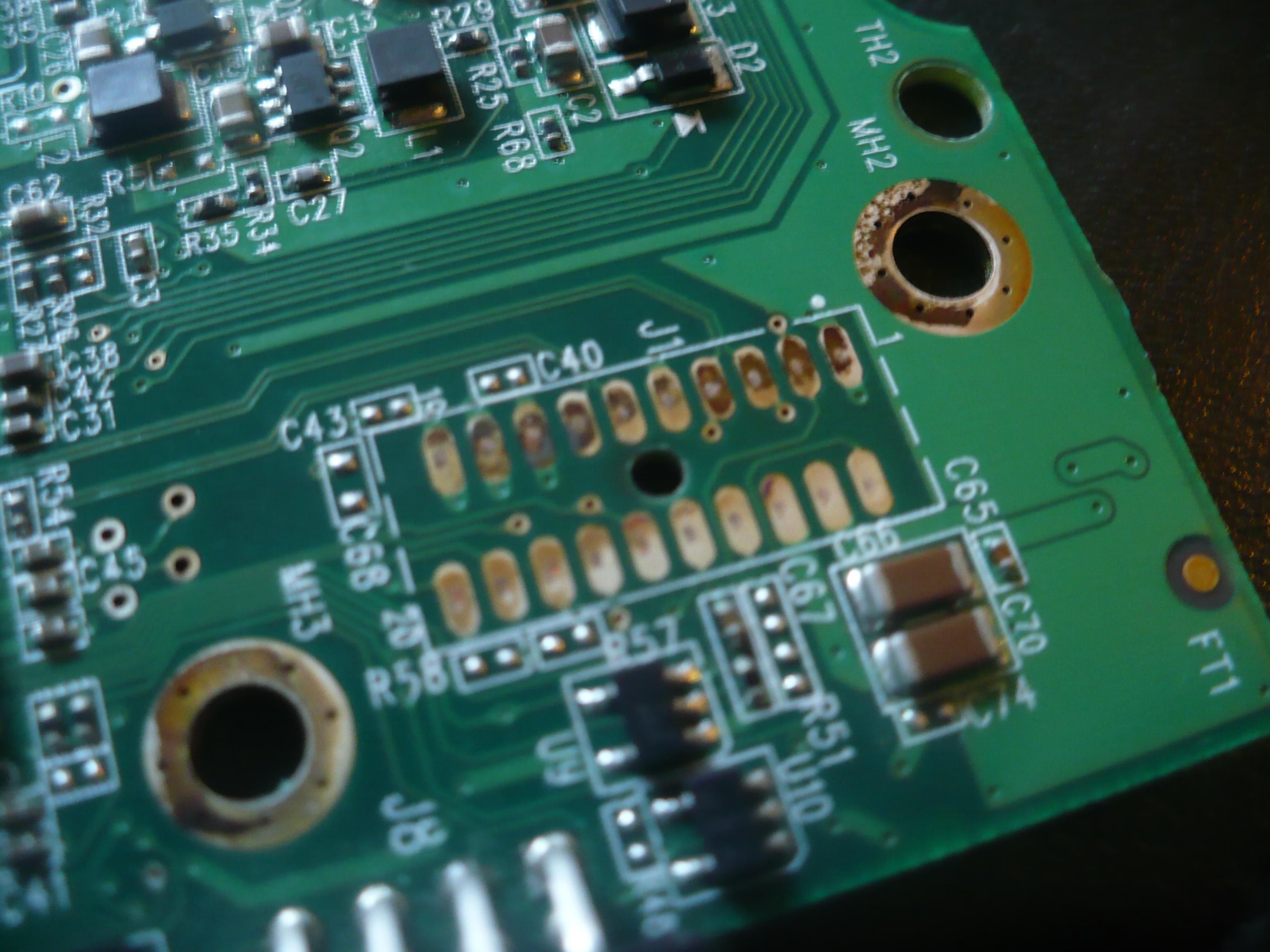

Die Festplatte ist defekt. Es kann am Controller liegen. Die Platine kann man auswechseln lassen.
https://www.computerbase.de/forum/attachments/p1030233-jpg.334771/
http://www.abload.de/img/dsci004278j8j.jpg
Wenn eine Festplatte gar nicht mehr anläuft, kann sie möglicherweise durch den Austausch der Elektronik wieder zum Laufen gebracht werden. Jedoch sollte man sich dabei nicht allzuviel Hoffnung machen. Das Austauschen der Elektronik kann funktionieren, muss aber nicht. Wenn tatsächlich ein Bauteil auf der Platine defekt ist, könnte ein Austausch bei älteren Festplatten funktionieren, bei modernen Festplatten funktioniert auch dies sehr selten. In aller Regel verabschiedet sich bei einem Festplattendefekt aber etwas mechanisches: das Lager, der Motor, die Schreibleseköpfe etc..
Oft geht die Elektronik durch den sogenannten Herstellerschutz kaputt. Hitachi ( IBM Linie ) schreibt WriteLock Bytes in den RAM Speicher sobald ein Fehler im Microcode entdeckt wird. Die Elektronik auf der Festplatte kann nicht mehr benutzt werden, obwohl technisch keine Teile beschädigt sind. Hitachi Native (ältere Modelle) verändert den Microcode im ROM sobald ein nicht-reparierbarer Defekt auf dem Medium entdeckt wird. Die Festplatte fährt nicht mehr hoch, geht sofort in den Safe Modus und somit wird das Medium nicht weiter zerstört. Western Digital und Maxtor haben ein Schutz in der Read/Write SMD integriert. Sobald die Festplatte mehrere Probleme auf dem Medium hat oder die Schreib Leseeinheit einen Defekt hat, wird die SMD so überhitzt, dass die Platine durchbrennt. Seagate hat mehrere Schutzelemente gegen Überspannung in der Eletronik integriert. Bei Überspannung wird ein 12 oder 5 Volt Kurzschluss aktiviert. Mit der Festplatte kann dann kein PC mehr hochfahren.
Auch wenn die Festplatte nicht mehr anläuft ist es noch lange nicht sicher, dass der Motor kaputt oder eingerastet ist. Manchmal saugen sich auch die Köpfe auf den Magnetplatten außerhalb der Parkzone fest. Um die Köpfe aus dem User Bereich zu enfernen, benötigt man spezielles Werkzeug. Wenn die Scheiben dabei mit Gewalt gedreht werden, entstehen durch die Köpfe Kratzer auf dem Medium und dann kommt es meist sehr schnell zum Headcrash. Wenn es unklar ist, dass der Fehler an dem Controller liegt und dies bei dem Festplattentyp zugelassen ist, besteht die Risiko, dass sowohl die Daten als auch die PCB Elektronikplatine verloren geht.
Umbau der Festplattenelektronik bei Western/Seagate(Samsung Digital Festplatten. Sollte die Fehlfunktion einer Festplatte an der Elektronik liegen, so kann eine Reparatur mittels Austausch der Elektronik von einer passenden Festplatte erfolgen.
Falls eine Festplatte klackernde Geräusche macht, liegt dies selten an der Elektronik. In so einem Fall kann die Datenrettung meist nur durch Ersatzteiletausch oder mithilfe eines Pattern reader im Reinraum gemacht werden. Wenn die Festplattenelektronik defekt ist, kann sie unter bestimmten Voraussetzugen ausgetauscht werden. Es kann funktionieren, es kann aber auch die Daten und die Festplatte für immer zerstören ! Sollte die PCB Festplattenelektronik mit einem adaptierten Bootflash ROM ausgestattet sein, wird ein Austausch unmöglich sein. In diesem Fall kann der ROM an einem SMD Reader ausgelesen werden und durch Modifizierung mit einem Hex Editor auf einen anderen ROM geschrieben werden. Adaptive Information wird meistens in einem Boot-ROM in dem Prozessor gespeichert. Ältere Festplatten verfügen meistens über einen zusatzlichen ROM Tsop-8 oder tsop-16 SMD. Hitachi und IBM Festplatten verfügen über einen zusätzlichen Boot-Ram Tsop-8 SMD, der ebenso ein Teil der Bootadaptiven ab Werk speichert. Die Festplatten Adaptiven enthalten die Informationen über die Anzahl der Köpfe, die Nummer des Startkopfes, Firmware Adressen, Spuren(Tracks) und Kopf Adaptiven. Ausser Adaptiven beinhaltet jede Festplatte mehrere Software und Informationsmodule. Der wichtigste Teil der Software besteht aus dem Microprogramm ( Firmware). Die Festplattenfirmware wird in 2 Teilen gespeichert, ein Teil auf der PCB Elektronik und der andere Teil in einem speziellen Servicebereich der Festplatte, der für den Benutzer unzugänglich ist. Mit Hilfe von speziellen Tools und Adaptoren, kann dieser Bereich jedoch ausgelesen und überarbeitet werden.
Das Arbeiten mit elektrostatisch gefährdeten Bauelementen verlangt besondere Vorsichtsmaßnahmen. Die notwendigen Schritte gegen statische Entladungen und elektrische Felder sind in der DIN EN 61340-5-1 ausführlich angegeben. Alle Werkzeuge, welche mit elektrostatisch gefährdeten Bauteilen in Verbindung kommen, sollten generell leitfähig sein. Zum Beispiel können Kunststoffgriffe an Werkzeugen zu elektrostatischen Potentialunterschieden führen, welche empfindliche Bauteile schädigen können. Auch Werkzeuge aus Metall können vereinzelt bereits problematisch sein. Natürlich muss der Mensch in das ESD-Konzept mit einbezogen werden, da er auch Träger und Überträger von Aufladungen ist. Zum Schutz gegen elektrostatische Aufladungen am Arbeitsplatz gibt es sogenannte ESD-Armbänder. Diese Armbänder verbinden den Arbeitenden mit dem Potential des Arbeitsplatzes. Durch ein Verbindungskabel an die ESD-Erdungsbox oder den ESD-Erdungsstecker wird das ESD-Armband angeschlossen.
Zweifelsfrei ist eine sichere Beförderung der elektrostatisch gefährdeten Bauelemente neben der Verarbeitung erforderlich. Verpackungen für ESD-empfindliche Bauelemente müssen unbedingt aus elektrisch leitfähigen Stoffen wie beispielsweise elektrostatisch dissipativen Kunststoffen bestehen. Einige elektronische Bauteile werden schon durch den Transport in einer Plastiktüte beschädigt. Häufig sind die empfindsamen Anschlüsse der Bauteile zur Beförderung mit einer Kurzschlussbrücke verbunden.
