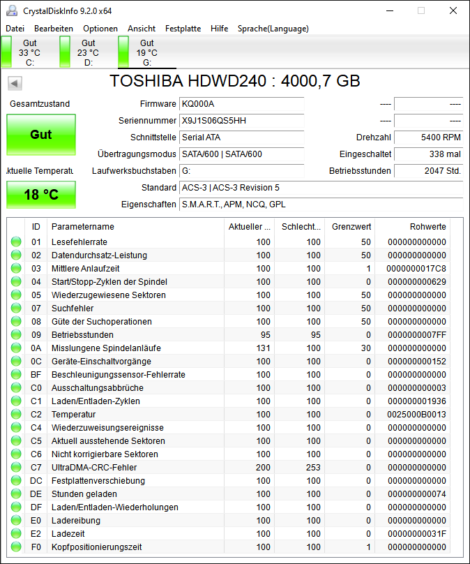

ich habe hier eine HDWD240UZSVA (zu rd. 75% befüllt) bei der der Datendurchsatz beim Schreiben größerer Datenmengen in den einstelligen MB/s-Bereich fällt. Das Problem tritt unabhängig davon auf, ob es sich um eine große Datei oder viele kleine handelt.
Die Platte war ursprünglich in einem externen Gehäuse verbaut und ich hatte den Fehler dort vermutet. Nachdem sie aber am SATA-Anschluss das gleiche Verhalten zeigt, kann ich das ausschließen.
Lt. WD Data LifeGuard Diagnostics sind die SMART-Werte der Platte ok und der Schnelltest hat auch keinen Defekt gefunden.

Da die Platte längere Zeit in einem externen Gehäuse verwendet wurde, lief sie nur selten, wenn Sie nicht in Gebrauch war. Das könnte also eine Erklärung sein. TRIM unterstützt die Platte wohl nicht, ansonsten müsste CrystalDiskInfo es auflisten oder sehe ich das falsch?
