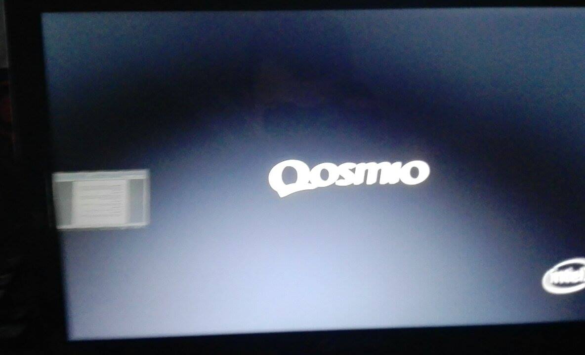

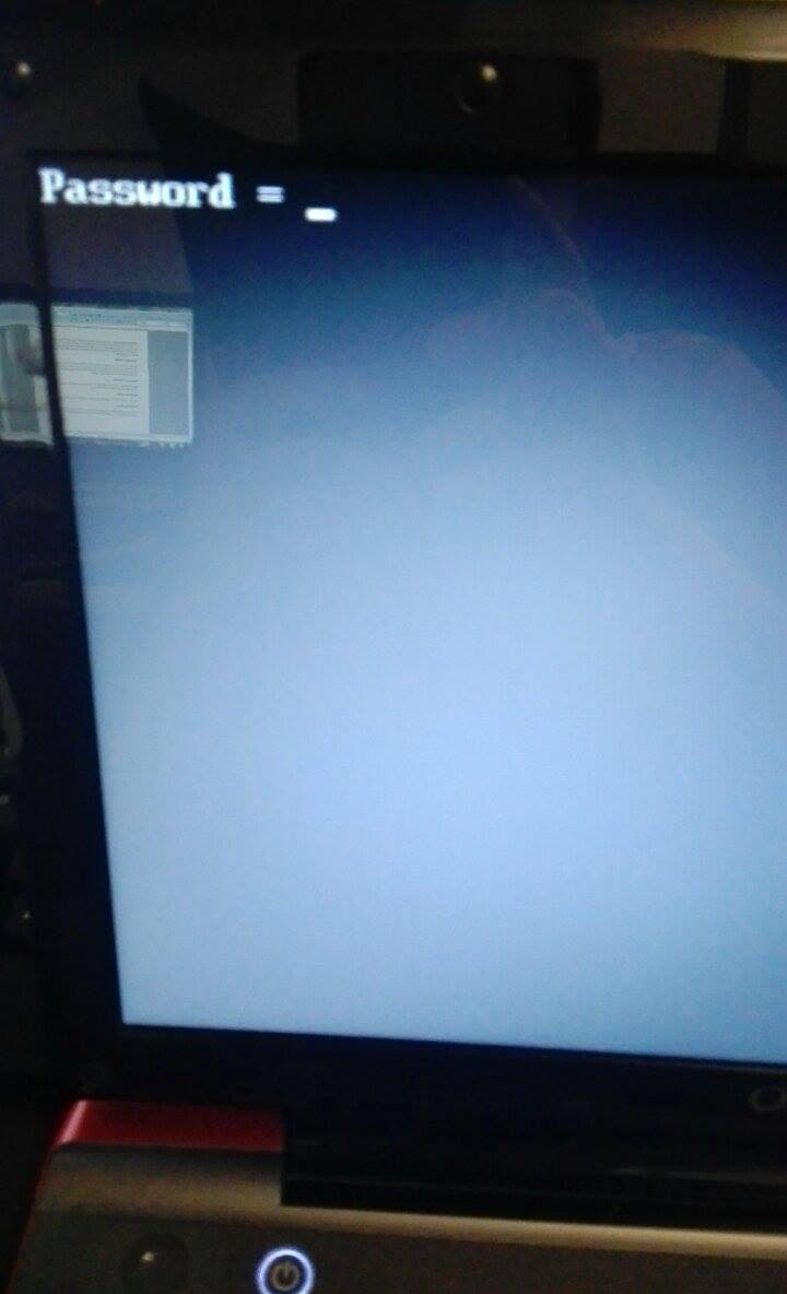

Wenn das Notebook gestartet wird erscheint das Qosmio Logo auf dem Bildschirm für 1-2 Sekunden direkt im Anschluss werde ich aufgefordert ein "Password=" einzugegeben.

Dann muss das ganze wohl noch ein anderes Passwort sein ich hab die schritte die der Laptop macht mal Fotos gemacht wie das ganze aussieht
Im ersten Schritt kommt das Qosmio Logo verschwindet dann aber nach wenigen Sekunden schon wieder
Im 2. Schritt kommt dann direkt die Passwort abfrage welche so aussieht
Mehr passiert nicht mehr leider
