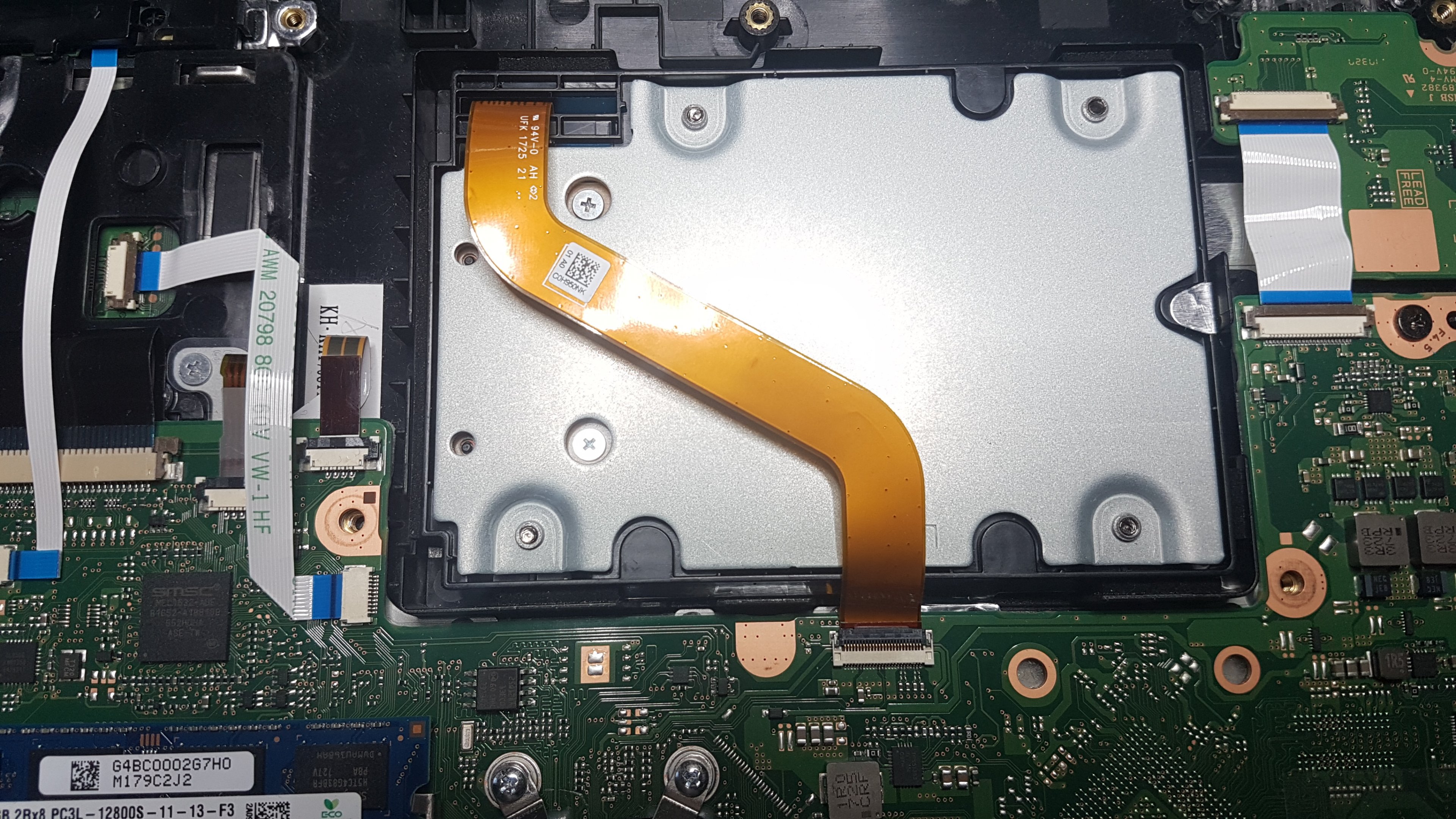

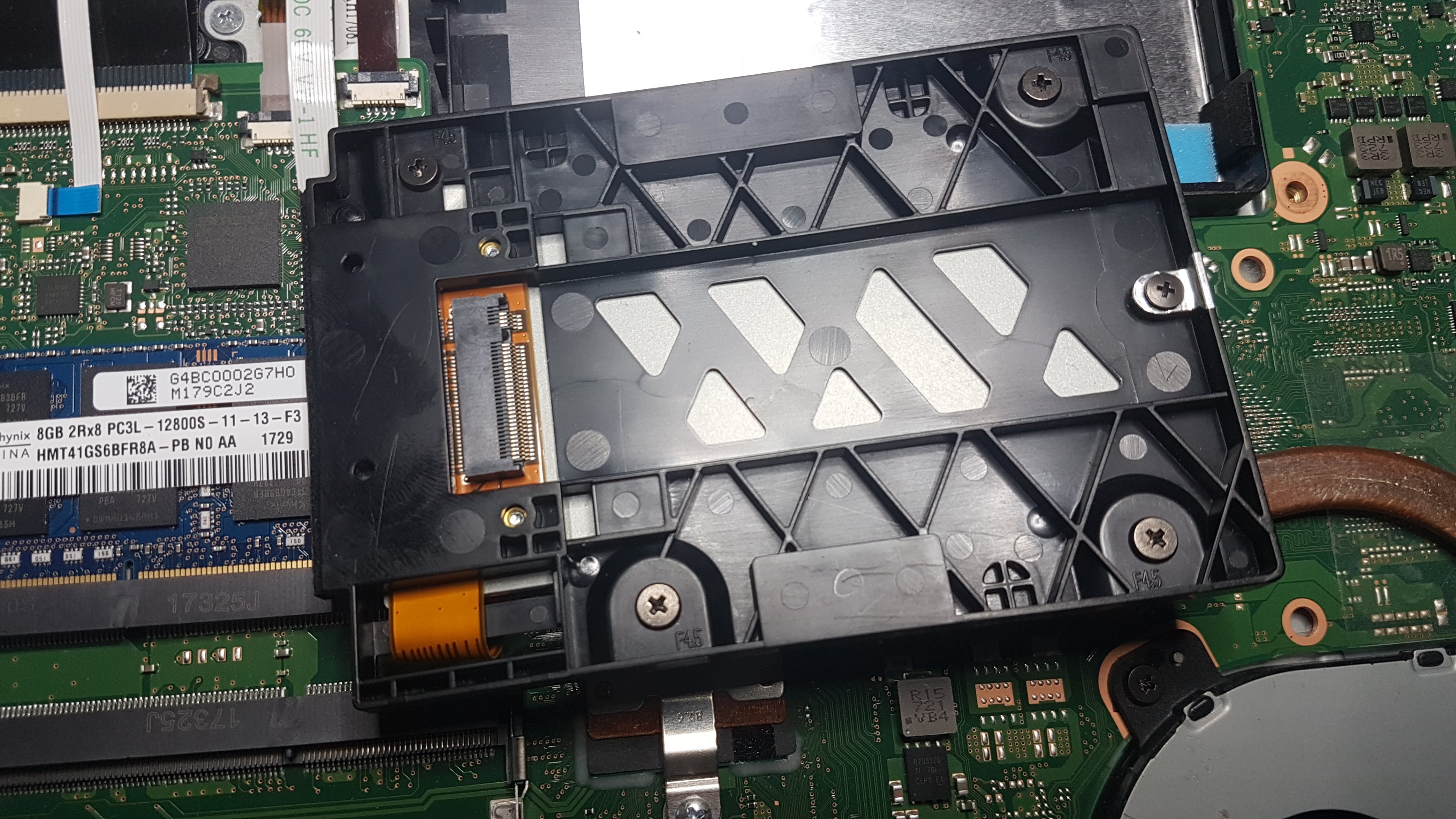

So, jetzt habe ich aufgemacht und die BIOS Batterie entfernt, dabei ist mir die SSD aufgefallen, ich nahm an dass dort eine normale 2,5" verbaut wäre, war aber nicht, nur das komische case mit einem M.2 Adapter (nehme ich mal an?), sonst dürfte nirgens mehr eine verbaut sein, im Optischen Laufwerk Caddy ist nur die WLAN Karte verbaut (kommt mir auch komisch vor?)
