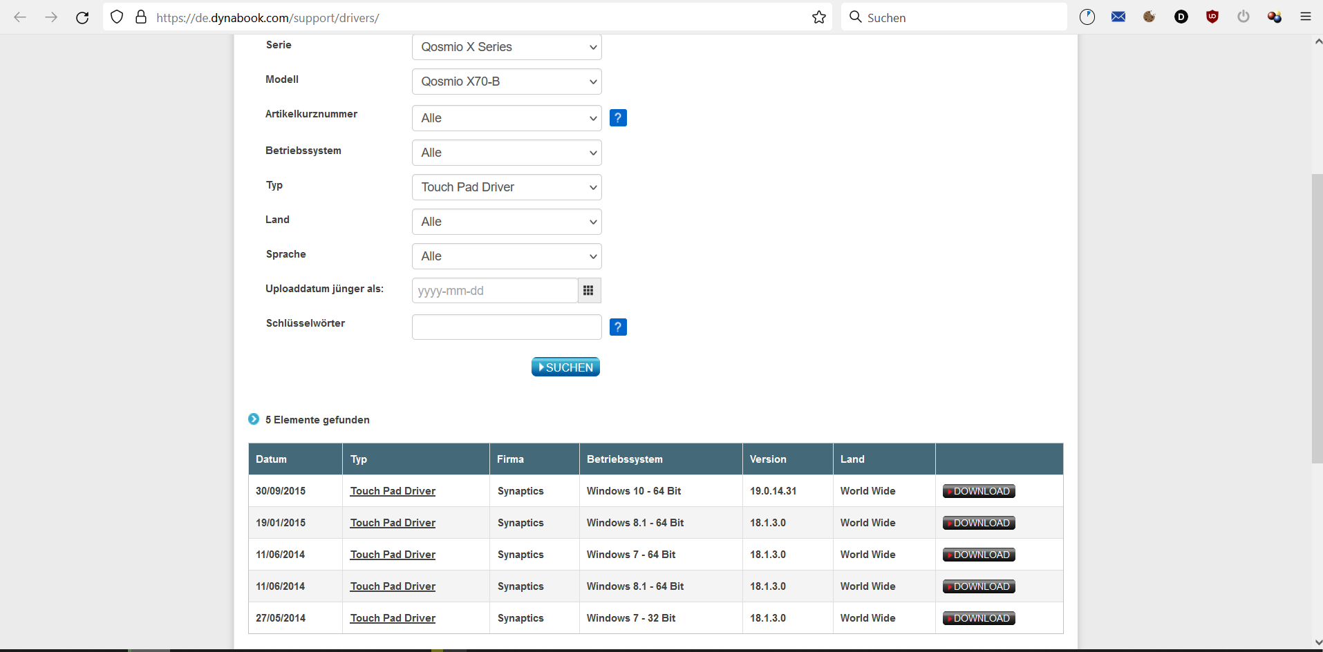

Aber wenn ich über Treiber aktualisieren, Treiber vom Computer und so gehe, kompatible Hardware anzeigen, zeigt er mir zig verschiedene Treiber an (siehe Anhang).
Lasse ich die kompatible Hardware weg, und suche nahc Synaptics Touchpad, dann zeigt er mir für SMBus, PS/2 und HID je 2 Treiber an, einen von Anfang 2018 und einen von Ende 2018.
Und ich habe leider nicht die geringste Ahnung ob ich nun SMBus, PS/2 oder HID brauche :-/

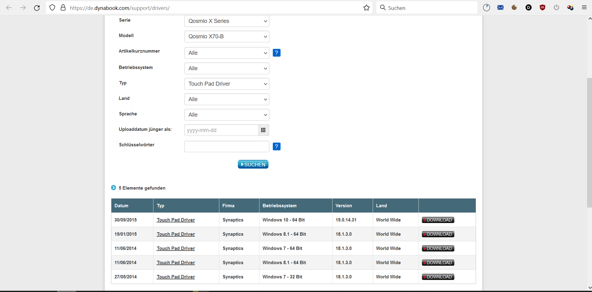

Habe nun den Treiber auf der Toshiba Seite , die warum auch immer nun dynabooks heißt, rausgesucht.
(sehe Screenshot)
Der Treiber ganz oben müsste doch der Richtige sein, oder?
werde, sobald ich die Treiberupdates ausgeschaltet und im gerätemanager das Touchpad deinstalliert habe, den dann nahc dem neustart installieren :-)
