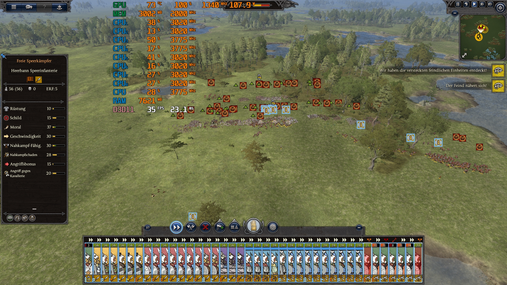

Hey, ich habe mir vor einigen Monaten Total War Saga : Thrones of Britannia gekauft und seitdem ich es spiele, ist mir aufgefallen das es extrem laggt. Es laggt bei den niedrigsten Einstellungen bis zu den die automatisch eingestellt werden wenn ich auf "empfohlen" klicke.
Laut den Systemanforderungen müsste das Spiel bei mir super laufen, tut es aber nicht. Könntet ihr mir sagen wie ich das möglicherweise fixe, oder warum es so ist?

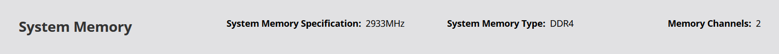

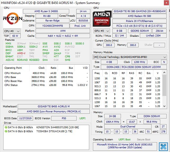

Entnommen von der AMD Webseite, wenn ich das richtig sehe auf deinen Screenshots, dann läuft dein Ram auf 2400Mhz. Das ist schon mal ein Punkt. Bei Ryzen wird generell empfohlen den RAM im Dual Channel und mit Mindesttakt oder mehr zu betreiben.

Ein schönes Beispiel was auch fehlende Benennung ausmacht. In der GPU leiste 3 mal Prozente. Was dann was ist, darf man dann Ratespielchen machen.

Du hast deinen Ram scheinbar noch auf 2133 CL15 laufen....aber es ist auch nur langsamer 2400CL16er Ram, es wird also auch keinen Leistungsschub geben, wenn du XMP aktivierst.
guter Punkt.
Da er 24GB hat, und ein Modul davon 4GB, wird er vermutlich 2x8 und 2x4GB kombiniert haben....irgendwas davon muss in dual Channel laufen, aber die Frage ist, ob auch alles.....
Also @TE.... wie sind die Ramriegel gesteckt? Es sollten in jedem Channel 12GB verbaut sein und nicht etwas 8 GB in Channel 1 und 16GB in Channel 2.
Sag uns einfach, wie die gesteckt sind, oder mach ein Foto vom PC inneren, dann können wir gucken, ob das passt.

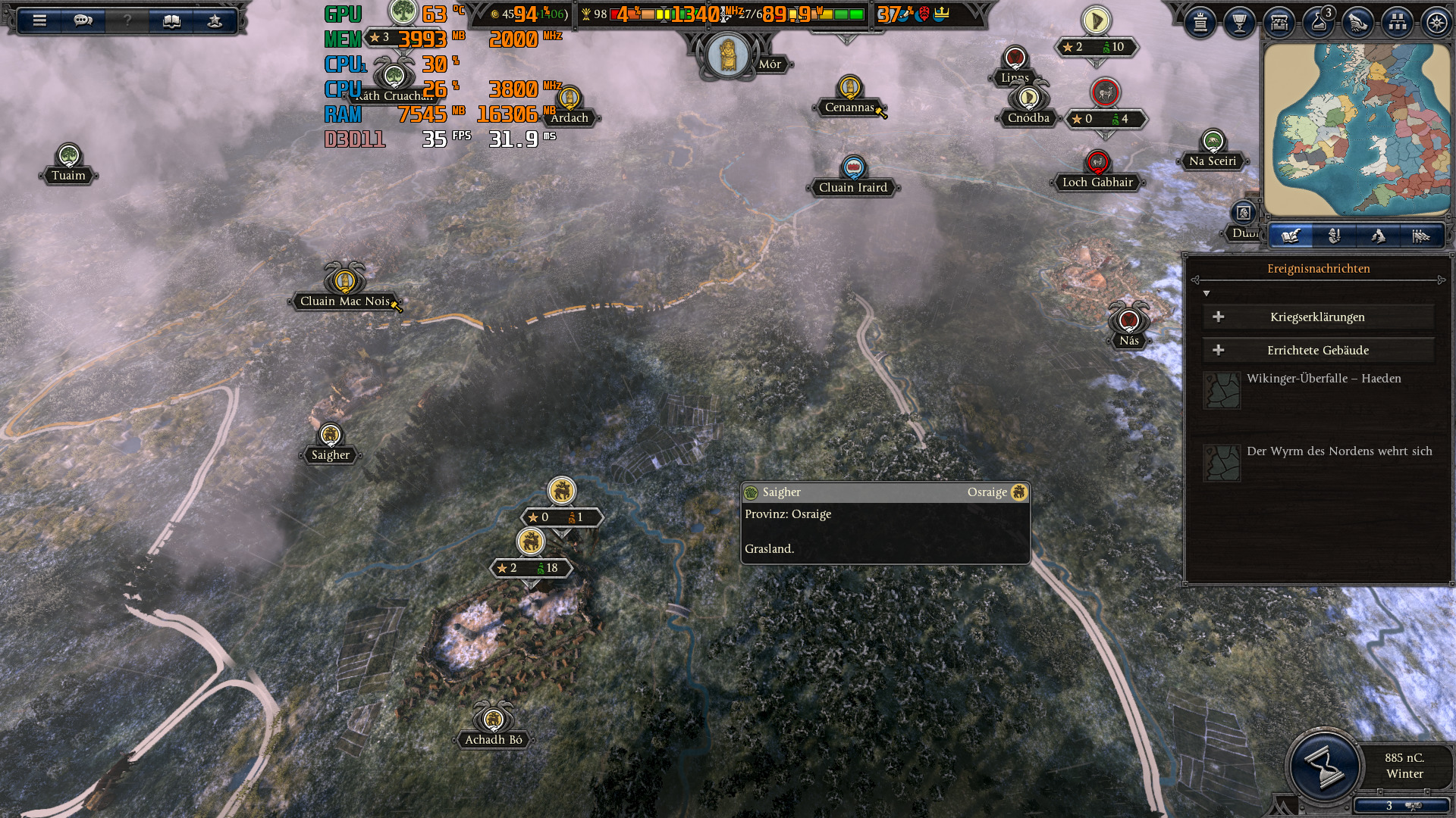

Guck dein eigenes Beispiel an...von 19 auf 35 FPS ist eine gigantische Steigerung....eine 15% bessere CPU mit 10% schnellerem Ram hätte dich bestenfalls von 19 auf 24 FPS gebracht....und du hättest viel Geld ausgegeben.
Die Einheitengröße runter zu stellen halte ich für etwas blöd in dem Spiel.....aber da hier die vielen Einheiten das Problem sind, ein wirkungsvolles Mittel....eventuell kannst du es ja noch anders anpassen und trotzdem glücklich werden.
Du wirst das Spiel nie in großen Schlachten wirklich flüssig bekommen....dafür müssten die Entwickler es besser programmieren, aber wie du siehst, kannst du es zumindest halbwegs spielbar bekommen.

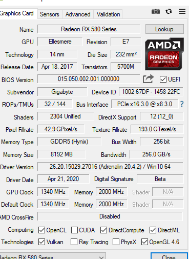

Stichwort PCIe Anbindung der Grafikkarte
Angezeigt wird 3.0 @ 8x (kostet kaum Performance)
Es wird allerdings auch 2,5 GT angezeigt - was lediglich PCIe 2 @ x8 entspricht. Das kostet schon ein bisschen mehr Performance, je nach Game zwischen 0-15%. Hier ein Benchvid mit einer 580 dazu www.youtube.com/watch?v=Mu2G9MaXe3c
Würde das mal checken. Ggf ist der Screen im idle aufgenommen und unter last ändert sich das von alleine. Könnte allerdings auch sein dass etwas falsch eingestellt ist. Dann wäre es grundlos Performance vergeudet.
bane. schrieb:
Wo check ich das denn?
Du machst GPU-z auf....da steht mittig rechts die aktuelle Verbindung...dann klickst du daneben auf das kleine Fragezeichen, was ein Fenster öffnet, dass etwas GPU Last erzeugt...das wird die PCIe Verbindung hochschalten und du siehst, was in Spielen verwendet wird.
Sry ich kenne mich echt nicht so gut mit sowas aus, hier ein Bild während ich den Render Test mache.
Ist mir noch nie passiert....es gibt wohl ein paar Karten, die nur 8X angebunden sind...aber die 580 sollte nicht dabei sein.
Dann kann es sein, das sie bei dir im falschen Slot steckt....normalerweise ist nur der erste Slot mit 16x angebunden.
Oder es ist Dreck im Slot und es werden nicht alle Lanes erkannt.
In Endefekt bedeutet es, dass du nur die halbe Bandbreite zwischen CPU und GPU hast....das ist in der Regel nicht weiter schlimm...Die Tests, die ich so gesehen habe, bedeuten maximal 2% weniger Leistung.
Und es gibt wohl auch ganz billige Boards, die auch nur 8x Anbindung haben, aber dein B450 Board sollte auch da nicht dabei sein.
