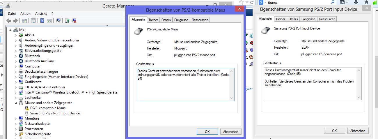

Touchpad Treiber:
PS/2-kompatible Maus: Microsoft 6.2.9200.16548 (Code 24)
Samsung PS/2 Port Input Device: ELAN 11.7.2.1 (Code 45: nicht angeschlossen)
Bei Inbetriebnahme von Windows 8 hat das Touchpad nicht funktioniert.
Ich habe den Touchpad-Treiber aktuallisiert, jedoch immernoch keine Reaktion.
Im Geräte Manager ist "Maus und andere Zeigegeräte" verborgen.
Dort sind die zwei FehlerCodes. 24 und 45.

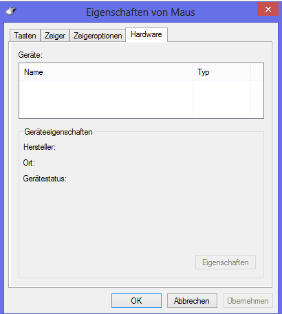

Edit: Screen der Mauseinstellung in der Systemsteuerung.

ich habe gerade aus dem SW-Download Center den Synaptics 16.2.11.3 Treiber installiert.
Nach dem Neustart ist das Synaptics Touchpad verborgen, wie zuvor auch. Mit einem Gelben Dreieck. (Code 24: Gerät nicht vorhanden, funktioniert nicht oder nicht alle Treiber installiert)
