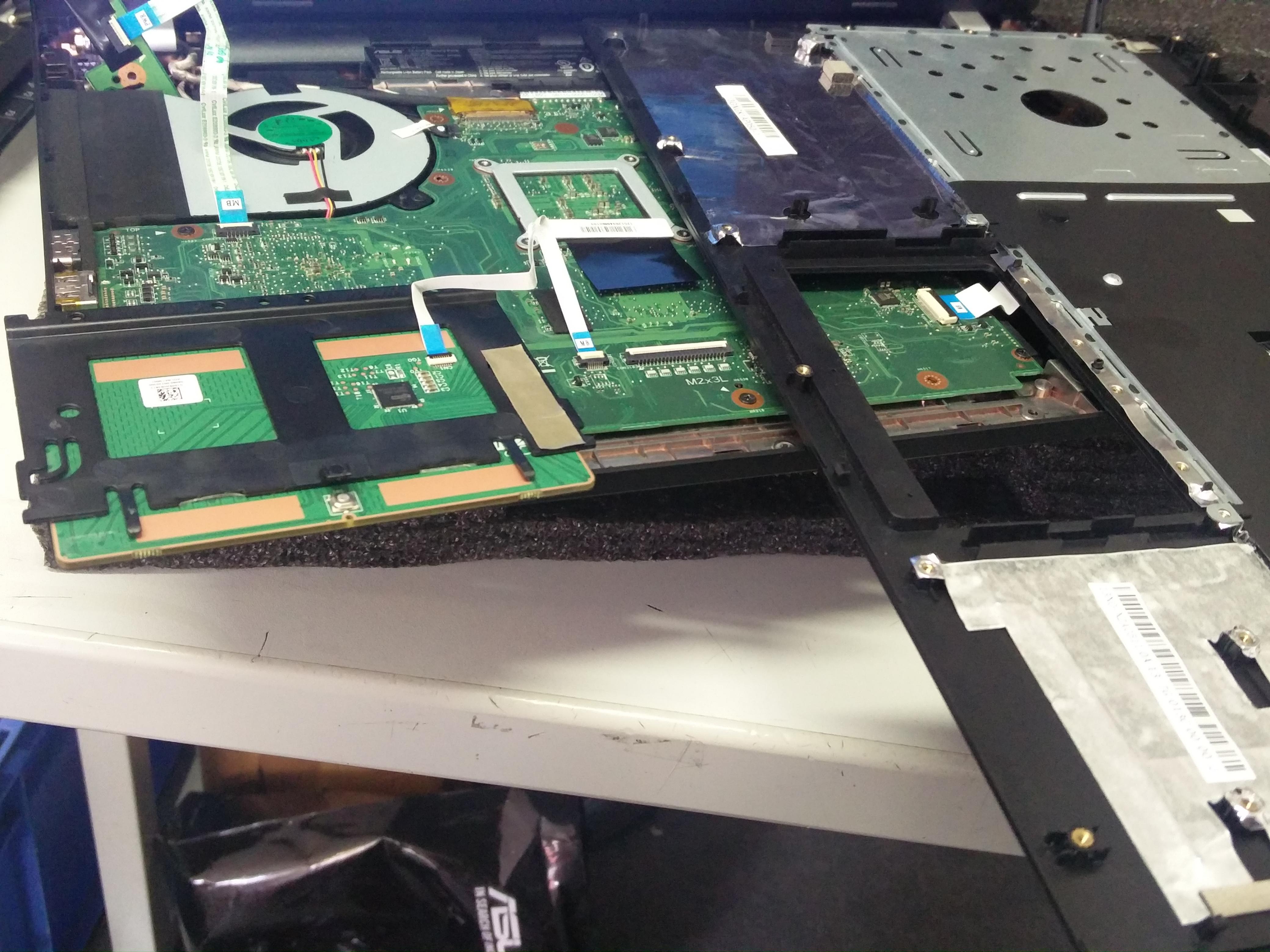

Kommt an an den Touchpad-Anschluß direkt unter der Tastatur ran ?
Schließ das ausgebaute alte Touchpad doch mal locker unter der Tastatur an,
und legs einfach auf das alte Touchpad obendrauf.
Zappelt es so auch ?
Ansonsten fällt mir noch ein,
daß bei den meisten Lapis häufig selbstklebende Alufolie als Abschirmung unterem Touchpad geklebt war.
Ist das hier ebenfalls der Fall ? ..oder ist da keinen Abschirmungsfolie drauf ?

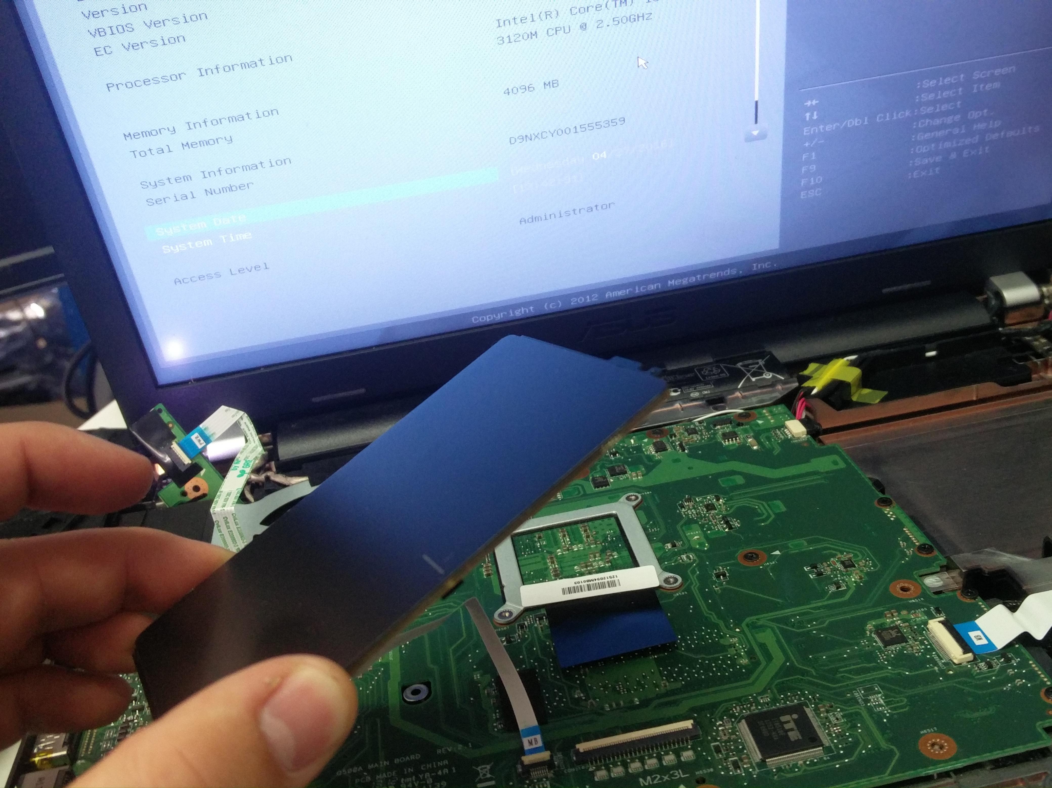

Wenn ich das Touchpad nicht verbaut anschließe ändert sich am Wackeln nicht viel. Eine selbstklebende Folie ist in diesem Fall nicht vorhanden, habe ich aber schon desöfteren gesehen.

ok; wenn es nackig und unverbaut auch zappelt, liegts wohl nicht an Verspannungen.
Wenn es auch bei 5cm in der Luft ebenfalls zappelt, ist die Abschirmung auch etwas unwahrscheinlich.
