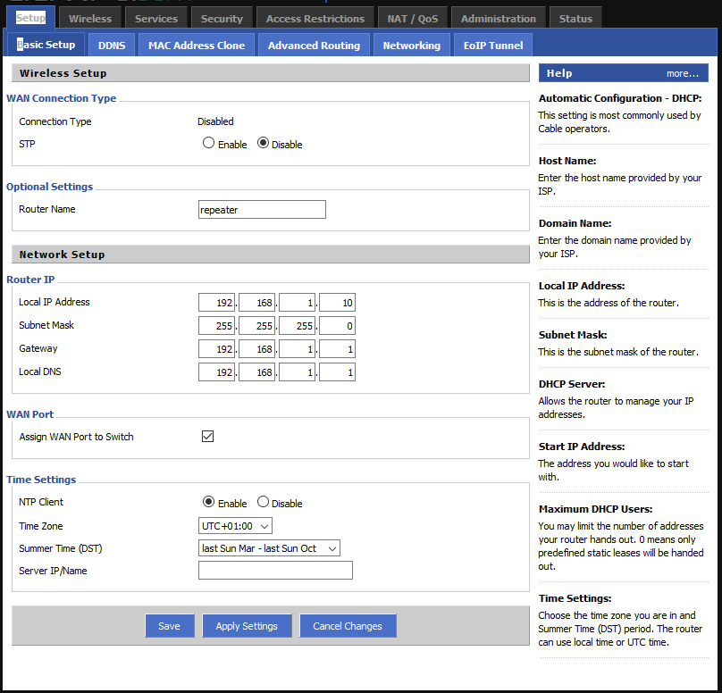

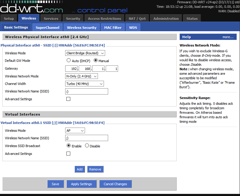

ich habe mir gestern den oben genannten (TP-Link 1043ND) Router via dd-wrt als Repeater konfiguriert. Ich bin über Netzwerkkabel (CAT.5) an den Router angeschlossen.

Vor dem TP-Link hängt ein Speedport LTE Ⅱ und der TP-Link ist via W-LAN an diesen angeschlossen. Der Speedport hat eine DHCP-Range von 192.168.1.2 - 192.168.1.254 und der TP-link rangiert auf 192.168.1.6
Der TP-Link Selber hat die IP-Adresse 192.168.1.10. Mit dieser greife ich auf ihn zu.

Ich denke das Problem wird sein, dass der Tplink ja scheinbar als WLAN-Client mit dem Speedport verbunden ist und doppeltes NAT bei dir besteht. Damit gibt's halt immer wieder Probleme mit Portforwardings. Das muss aber bedeuten, dass DHCP beim Tplink eben doch an ist oder woher bezieht dein PC seine IP-Adresse? Oder ist die auch statisch vergeben? Ich glaube der Tplink müsste als WLAN-Bridge konfiguriert werden, dann benötigt er eine IP aus dem statischen Bereich des Speedports und dein PC sollte auch seine IP automatisch vom Speedport beziehen und nicht vom Tplink und DANN solltest du auch keine Probleme mit CS mehr haben.
