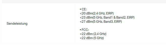

Die TP 653 haben:
Ich nehme mal an das für "antenne" eher ein accesspoint gemeint ist.
wlan ist gesetzlich begrenzt. die einzige möglichkeit wäre eine weiterer tp-ap anzuhängen oder per repeater zu erweitern. dabei gibt es verschiedene standards, wifi 4/5/6/7... je höher die zahl desto theoretisch höhere mbps.

Ich glaube du hast eine etwas falsche Vorstellung von WLAN. WLAN ist Funk und bidirektional. Es ist nicht zielführend, wenn einer der beiden Verbindungspartner besonders "stark" funken kann, bis zum Mond, während die Gegenseite es nicht mal zwei Zimmer weiter schafft.
Für eine gute und stabile WLAN-Verbindung müssen beide Seiten die Strecke zwischen ihnen überfunken können. Wenn du in deinem Haus auf 3 Etagen mit 3 Access Points (nicht Antennen) keine adäquate Abdeckung erreichst, weil zB die Bausubstanz des Hauses viel Signal schluckt, dann brauchst du mehr Access Points und keine SuperDuperMegaSpezial-APs mit Kernreaktor, weil zB dein Smartphone nach wie vor nur winzige interne Antennen (hier stimmt der Begriff) hat und nicht zurückfunken kann.

Mehr Reichweite in Gebäuden bringt nix WG. Hindernissen die dann die Ausbreitung verhindern. Da nutzt man weitere Access Points als Umgehung.
