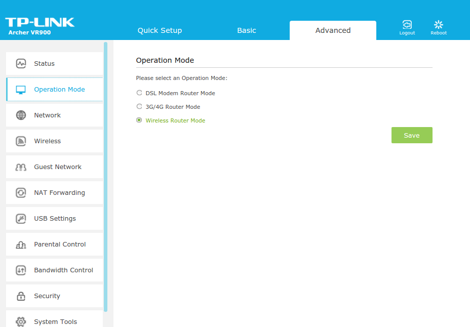

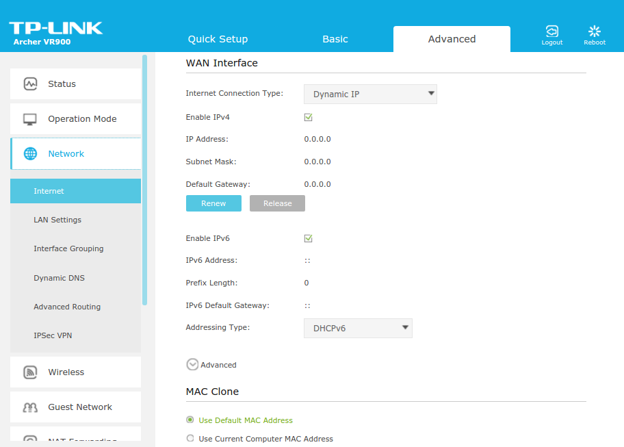

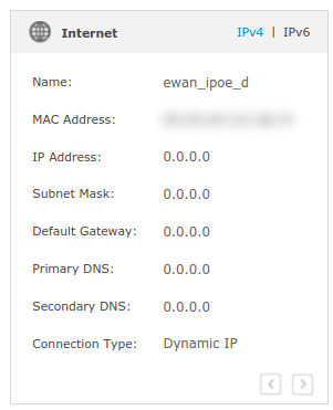

Wir haben unseren Internetanschluss bei Kabel Deutschland. Dafür steht im Keller ein Motorola Modem welches an eine Fritzbox angeschlossen ist. Da diese jetzt ihren Geist aufgegeben hat, habe ich mir einen TP-LINK Archer VR900v geholt. Dieser bekommt nur irgendwie keine Verbindung...
Schließe ich stattdessen ein anderes Modem an, funktioniert das ganze. Ich frage mich jetzt was ich beim VR900v fehlkonfiguriert hab. Im Anhang habe ich mal ein paar Bilder aus der Konfiguration hochgeladen.
Nach meinem Verständnis erledigt das Modem alle kabel-spezifischen Dinge, sodass von dort dan stinknormales "Internet" rauskommt :P Anschließend sollte der Router (der ja dann eigentlich mehr als Access Point dient) das ganze dann verteilen.
Muss man da jetzt noch irgendwas spezielles einstellen?

hast du schon auf modem mode umgestellt???
http://www.tp-link.de/res/down/doc/de/Archer_VR900vv1_QIG_DE.pdf
Weitere Funktionen : Ethernet-WAN-Verbindung
Möchten Sie ein bestehendes Heimnetz erweitern oder das Gerät an einem Glasfaser-
oder Kabelmodem betreiben, können Sie es ganz einfach zu einem WLAN-Router
umkonfigurieren.
Loggen Sie sich in die Weboberfläche des Modemrouters ein.
Gehen Sie zu Erweitert > Betriebsart und ändern Sie die
Betriebsart auf WLAN-Router.
Klicken Sie Speichern.
Verbinden Sie den Router dann mit Ihrem Glasfaser- oder Kabelmodem.
Dann den Router stromlos machen.
Kabelmodem an und warten bis alle Lampen okay sind .
Danach den Tp-link einschalten.
Das Netzwerkkabel vom Kabelmodem muss glaub ich in eine der vier Netzwerkbuchsen.
Dann sollte es funktionieren

Ich hab jetzt
* Alles Stromlos gemacht
* Alles verkabelt (Kabelmodem → VR900 (LAN4/WAN)
* Kabelmodem gestartet bis ONLINE grün ist
* VR900 im „Wireless Router Mode“ gestartet
Funktioniert!
Danke an alle :)
