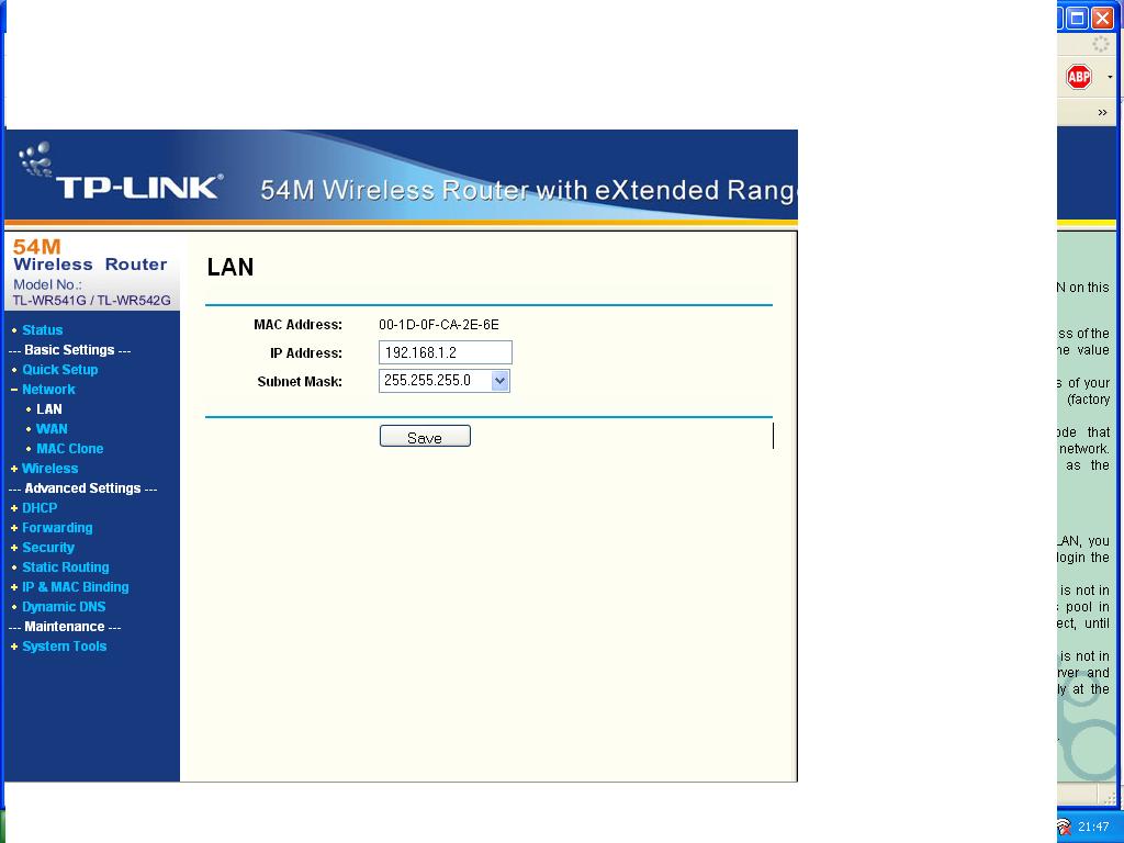

Also, Status bis jetzt.
IP auf 192.168.1.2 festgelegt.
DHCP ausgeschaltet.
Modus Dynamic IP gewählt.
Gateway kann ich so nicht weiter einstellen.
I-Netz Kabel in Port 1, PC in 2
Nichts funzt...

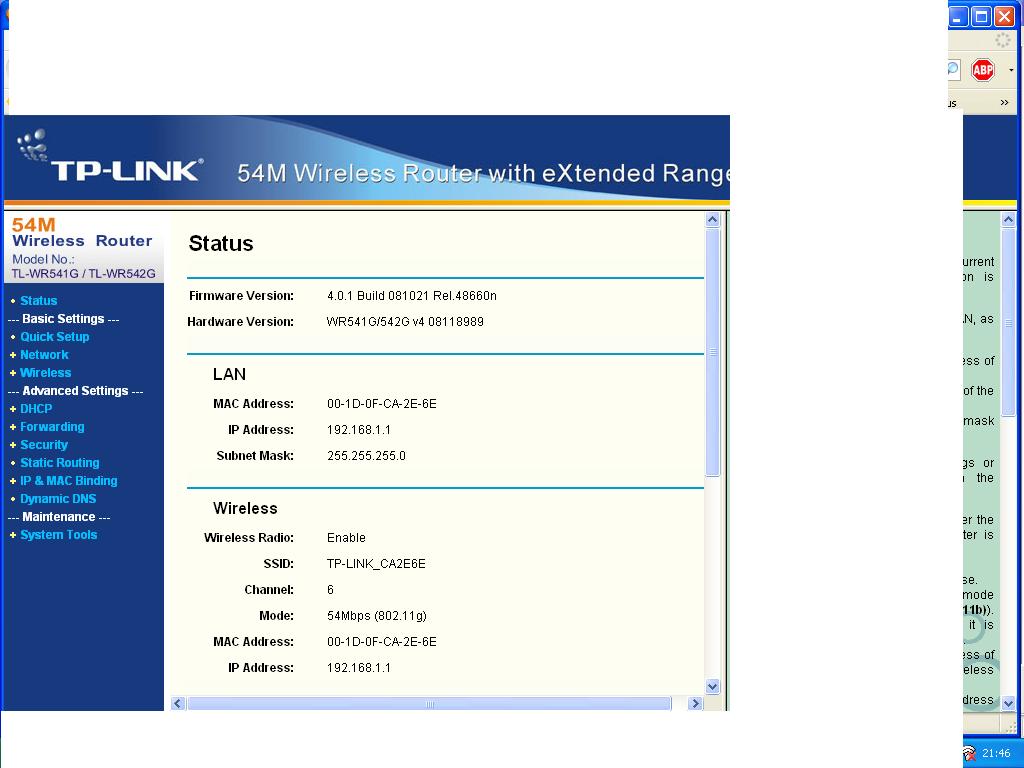

Wenn noch andere Screens gebraucht werde, sagt bescheid... Ich bin echt ratlos. Nicht mal über den Hub funzt das...

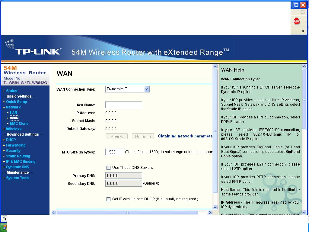

Unter dem Optionsfeld Wan kann ich folgendes einstellen:
Dynamic IP
Static IP
PPPoE
802.1X + Dynamic IP
802.1X + Static IP
BigPond Cable
L2TP
PPTP
Ich kann noch 2 DNS Server angeben, oder das Feld Get IP with Unicast DHCP anwählen.
Mehr nicht.
