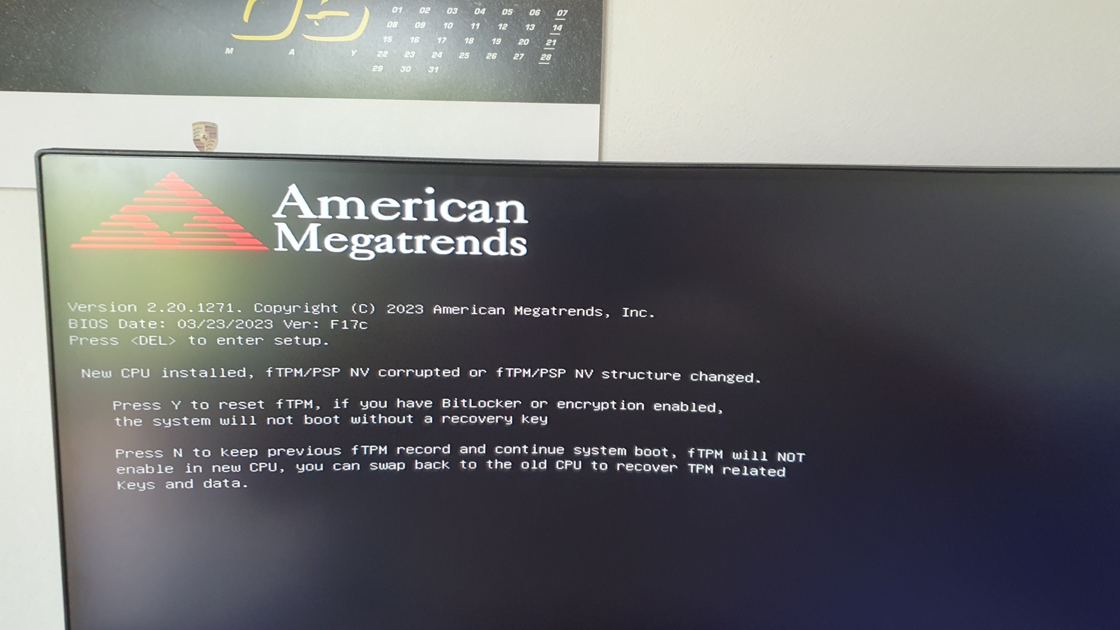

Ich möchte auf Windows 11 upgraden. Die allgemeine Hardware ist kompatibel und ausreichend, aber ich bekomme TPM 2.0 einfach nicht aktiviert. Im BIOS habe ich bereits alles wie vom Hersteller angegeben angepasst, jedoch spuckt der Windows 11 Systemcheck immer aus, dass es deaktiviert ist. Beim Boot bekomme ich immer diesen Screen (Bild), habe immer N gedrückt, da bei Y nichts passiert. Wirklich verstanden habe ich es aber nicht. Vielleicht kann einer von euch weiterhelfen was nun zu tun ist.

"Z" drücken ;)

Englisches Tastaturlayout halt
