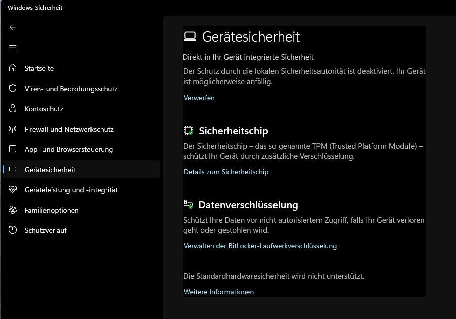

Google Mal, das ist ein bekanntes, aktuelles Windows 11 Problem. Das habe ich tatsächlich auch. Jeden Tag und auch mehrmals am Tag ändert sich bei mir, was von den im Bild zu sehenden Einstellungen angeblich läuft und was nicht. Praktisch hat das für mich bisher keinerleit Probleme bedeutet.
Was eigentlich bei mir nie geht, ist "Der Schutz durch die lokale Sicherheitsautorität".
TMP wird mal als gültig angzeigt, mal als nicht gültig.
Die Datenverschlüsselung wechselt auch, was sie anzeigt.
Nach meinem Googlen sei das ein auch ein Microsoft selbst bekanntes Problem, das wohl nur die Anzeige betrifft, selbst wenn unter der Haube alles korrekt läuft. In dem Microsoft-Post hieß es, dass das keine hohe Priorität in der Bug-Beseitigung habe, da das keine praktischen Auswirkungen habe, außer dass es falsch angezeigt würde.... Aber in deinem Fall scheint ja doch ein echtes Problem vorhanden zu sein...
