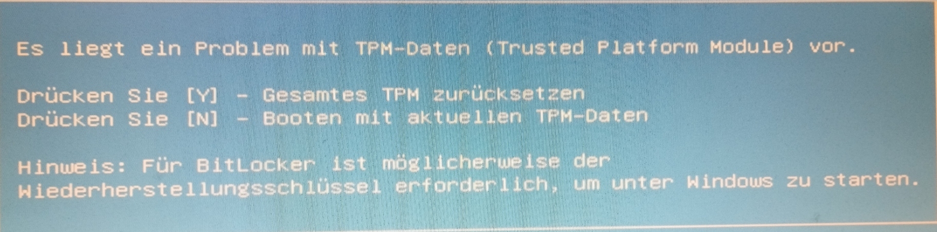

Ich bekomme beim Aufstarten diesen Text zu lesen (Es liegt ein Problem mit TPM-Daten vor, steht da). Dann steht erstmal der Boot-Prozess still.

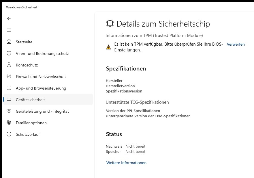

In den Sicherheitseinstellungen wird mir trotzdem auch angezeigt angezeigt, dass kein TPM vorhanden ist. Aber vielleicht erkennt das Windows nach dem letzten Update das TPM einfach nicht mehr (am darauf folgenden Tag haben die Probleme angefangen)??
