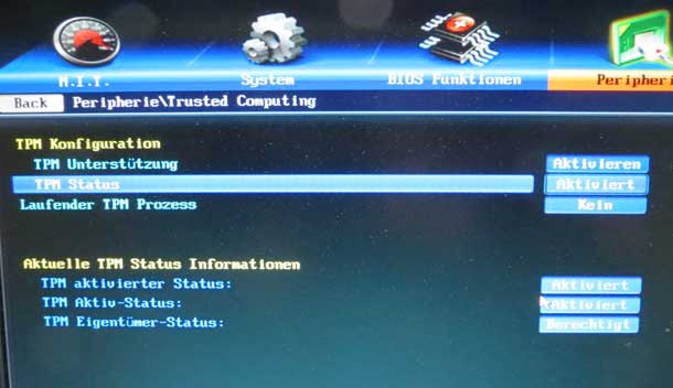

Hallo Leute,
ich habe heute den TPM Chip auf meinem Board installiert, im Bios aktiviert, den Windows Dienst "TPM-Basisdienste" auf Automatisch gestellt und Partition C verschlüsselt. Wenn ich nun den Rechner starte muss ich jedes Mal den vollständigen BitLocker Wiederherstellungsschlüssel eintippen, ansonsten bootet Windows nicht. Eigentlich sollte doch gar keine Passwortabfrage kommen und Windows sich den Schlüssel automatisch aus dem TPM Chip holen, oder?
Im Bios sieht es wie folgt aus:

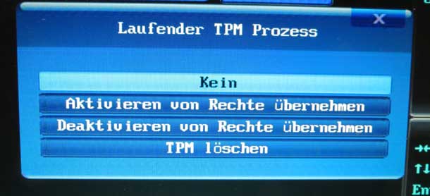

Laufender TPM Prozess steht immer auf KEIN. Habe hier schon testweise mal die Option "Aktivieren von Rechte übernehmen" eingestellt aber beim nächsten Start, wird wieder automatisch auf KEIN zurückgestellt.
Wisst ihr was hier schiefgelaufen ist und wie ich BitLocker so konfiguriere, dass das mit dem TPM Chip funktioniert?
TPM habe ich schon unter Windows initialisiert (aber erst nachdem BitLocker Partition C verschlüssel hat ), es wurde automatisch ein Schlüssel und ein Benutzer erstellt.

Habe inzwischen die Lösung ergoogelt :-):
1. Systemsteuerung\Alle Systemsteuerungselemente\BitLocker-Laufwerkverschlüsselung (dort dann auf "Schutz anhalten")
2. PC neustarten
3. Systemsteuerung\Alle Systemsteuerungselemente\BitLocker-Laufwerkverschlüsselung (dort dann auf "Schutz fortsetzen")
4. PC neustarten und freuen :-)
Hängt mir der Neupartitionierung zusammen die Bitlocker vor der Verschlüsselung macht, hier gibt es wohl hin und wieder Probleme.
Die Einstellungen im Bios waren so richtig.
