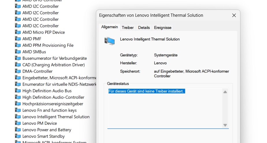

Moin,
bei meinem ThinkPad Z16 habe ich das Problem dass meine Lüfter nicht mehr ausgehen wenn das Notebook im Dock hängt. Nun habe ich mich auf die Fehlersuche gemacht und im Gerätemanager die "Lenovo Thermal Intelligent Solution" und "Lenovo Smart Standby" Geräte zeigen keinen Fehler an, aber es steht dort: "Für dieses Gerät sind keine Treiber installiert.". Aber es ist definitiv ein Treiber installiert.
Was ist hier passiert?
ThinkPad Z16
Alle Treiber und BIOS aktuell über Lenovo System Update 5
Windows 11, relativ frisch installiert
ACPI "Geräte" brauchen keine Treiber. Die Dateien dahinter (unter Reiter Treiber) bedienen nur die Schnittstellen.
Wenn du unter Details -> Hardware-ID schaust, wird das sicherlich mit "ACPI\" beginnen.
Reaktionen: redjack1000, Unereichbar und madmax2010
Richtig, da steht
ACPI\VEN_LEN&DEV_0100.
Okay, dann bin ich damit wohl auf dem Holzweg und muss weiter nach der Lösung meines Problems suchen. Danke
