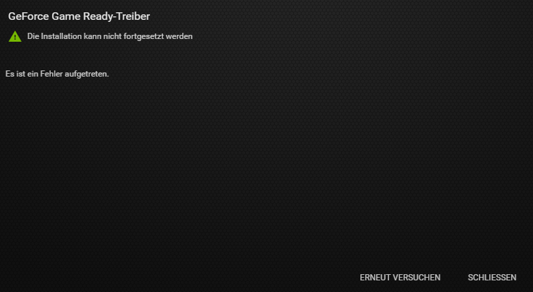

1. Aus GeForce Exeperience lässt sich der Treiber nicht installieren. Nach dem das bekannte GeForce Treiber Installations-Fenster geöffnet wird, erscheint kurz drauf die Meldung "Installation kann nicht forgesetzt werden. Es ist ein Fehler aufgetreten." Meine installierte Version ist 456.55, die aktuellste verfügbare ist 546.01. Dass der Grafiktreiber stetig aktualisierbar bleibt, wäre mir schon wichtig ^^

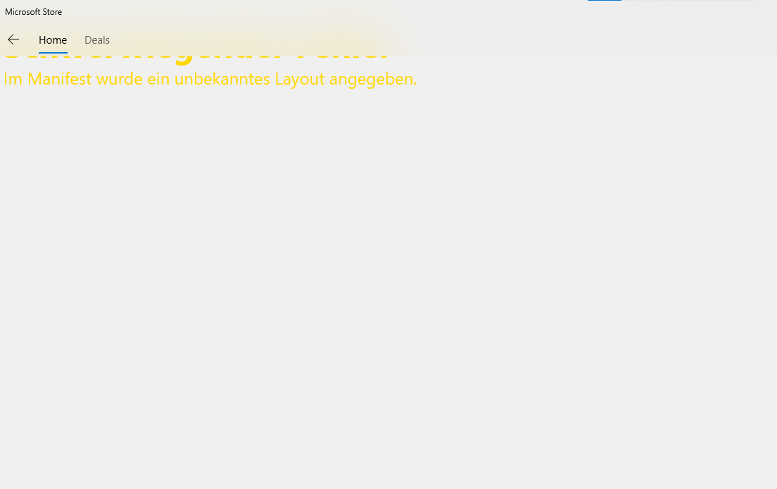

2. Microsoft Store Homepage wird nicht angezeigt, zudem wird beim Abrufen der anderen Sektionen eine Fehlermeldung angezeigt.
Ich würd einmal den aktuellen NVIDIA Treiber manuell von der NVIDIA Seite herunterladen und dann mit der Option "Benutzerdefinierte Installation - Neuinstallation" installieren. Dass es beim Installieren über Experience nicht immer so wirklich geht ist ein alter Hut.
Beim Microsoft Store Problem könnte ich mir vorstellen, dass das hier hilft
https://www.heise.de/tipps-tricks/Windows-Store-neu-installieren-so-geht-s-4235570.html
oder ein sfc + DISM scan.

Das mit dem manuellen Install hatte ich tatsächlich gewagt, obwohl ich Angst hatte, da es ja über GeForce nicht ging und ich nix zerschießen wollte. Aber scheint erstmal erfolgreich gewesen zu sein.
Den zweiten Tipp von dir bezüglich der Neuinstallation des Windows Stores habe ich grad befolgt und der Fehler erscheint nun nicht! Danke dafür und ich hoffe, es bleibt so ^^
