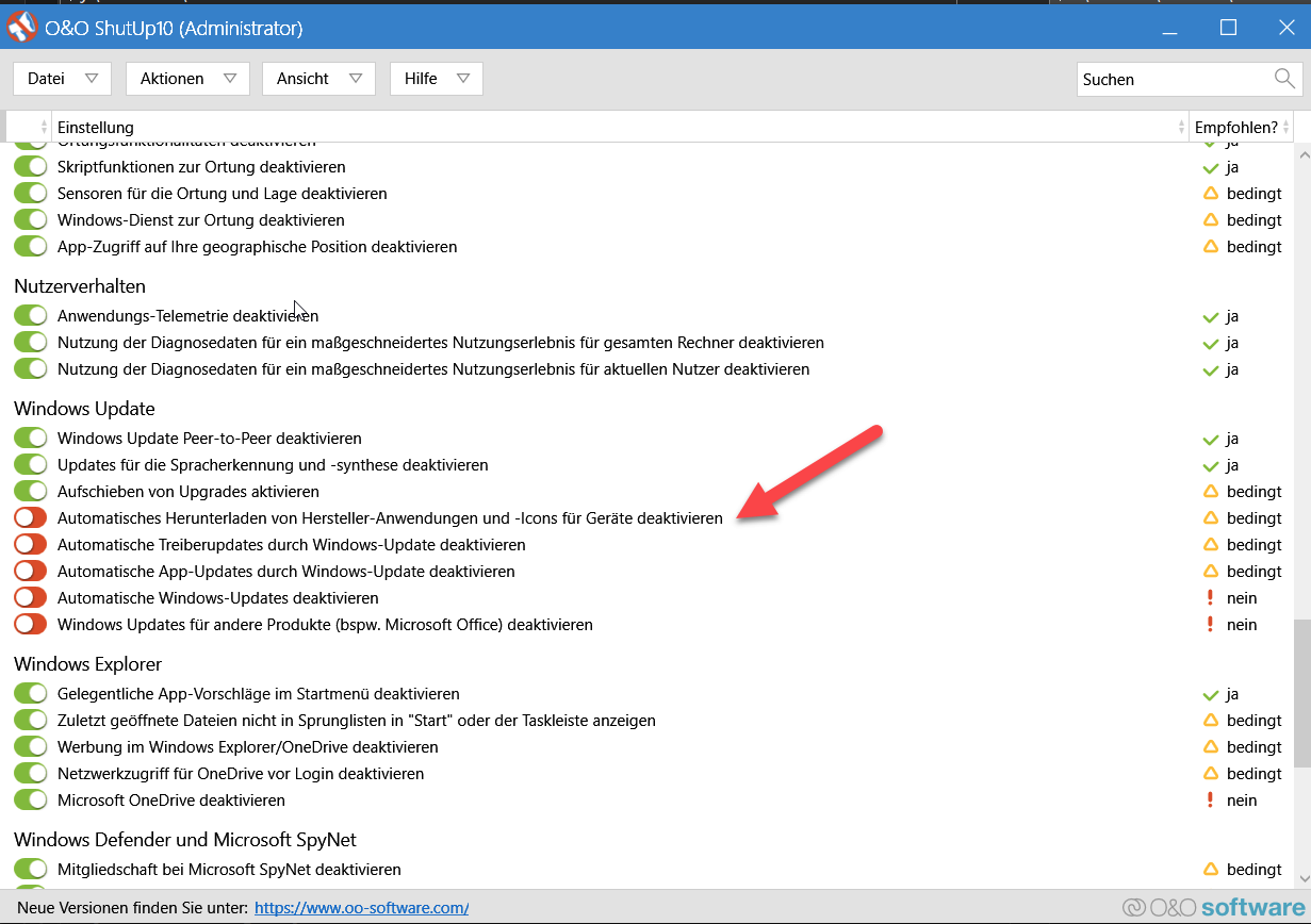

Eine Alternative - auch für andere Einstellungen an/aus - wäre OO Shutup 10.
Das nehme ich immer um diverse Dinge in W10 abzuschalten.
https://www.oo-software.com/de/shutup10
z.B. für die Updates (bei mir sind die Treiberupdates NICHT unterbunden):
Bei meiner Installation ist ALLES abgeschaltet (auf grün gesetzt) außer:
  • Zugriff auf Mikrofon (wegen Nutzung von Mumble)
  • obige Einstellungen bei Updates
  • Microsoft Defender
Und damit habe ich keinerlei Probleme (ich nutze auch kein OneDrive oder MS Account).

Wenn Du bei Automatische Treiberpdates... den Schalter umlegst (grün) dann sind die abgeschaltet.
Schau Dir den Rest auch an.

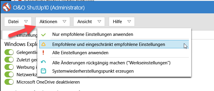

Man kann über das Menü Aktionen gleich einen Preset (empfohen, empfohlen und eingeschränkt ....) setzen.
