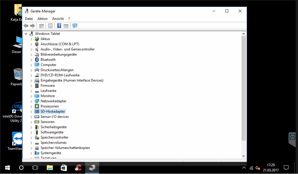

Es sind keine Geräte mit "!" versehen, das wäre zu einfach. Wenn ich alle Geräte angezeigt sind, sin einige ausgegraut.
Ich stelle heute Abend mal Bilder ein.

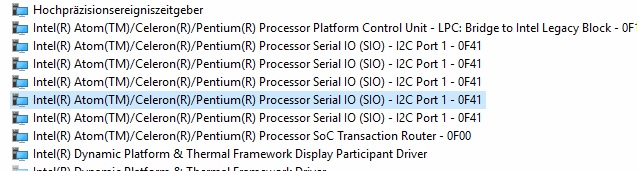

das zweite mit 80860F41 ist irgendwas vom Intel NUC. Das könnte der Knackpunkt sein. Deinstalliere mal ein Gerät das im Namen I2C hat falls du sowas findest und lass Windows dann im Anschluß nach neuen Geräten suchen (alles im Gerätemanager)
https://communities.intel.com/thread/54898
Es gibt fünf davon: Tablet_Screen_2.jpg
Ich nehme mal irgendeines

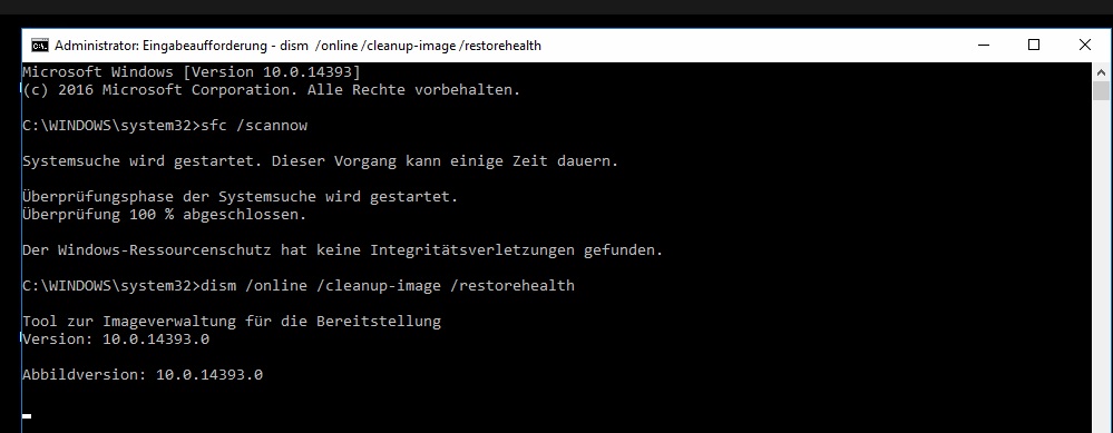

Dann führe bitte folgendes durch
Eingabeaufforderung mit erhöhten rechten starten
sfc /scannow
danach
dism /online /cleanup-image /restorehealth
Hast du das System komprimiert und bereinigt? Dann versuche falls die oben genannten Schritte nicht zum Erfolg führen noch einmal das System zurückzusetzen.
Also das deinstallieren und neu Suchen hat nichts gebracht. Kann nur nochmal das ganze wiederholen und die Treiber vom System richtig runter löschen.
Führe aktuell den sfc scan durch
Bereinigt habe ich, komprimiert (noch nicht). Wie gesagt, es sind über 5GB frei
ja, das wäre im Anschluß noch ne Möglichkeit die ganz zu löschen und dann neu suchen zu lassen. Obs dran liegt weiß ich nicht, ein Hardwarefehler ist ja auch nicht so unwahrscheinlich. Aber erstmal Richtung defektem Treiber suchen
Keine Ergebnisse. Abbild läuft. Ist durch. Sagt erfolgreich abgeschlossen. Starte das Ding jetzt neu.
