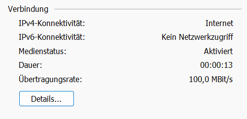

mir ist die Tage aufgefallen das meine Downloadrate am PC trotz LAN Anschluss nur 100Mbit/s beträgt.
Übertragungsrate mit 2.5 GbE Controller
Vom Internetanbieter bekomm ich 500 mbit/s und die kommen auch vollständig an.

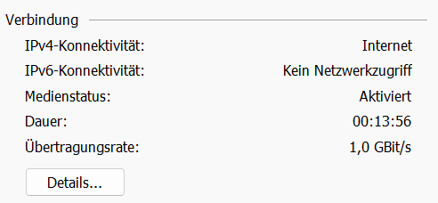

Mein Patchkabel ist ein CAT6A Kabel und funktioniert einwandfrei. Nun ich habe mal zum Test meinen USB Hub mit LAN angeschlossen und dort mein Patchkabel angeschlossen.
Der Hub hat einen 1GbE Controller und tada 1000Mbit/s Übertragung.
Übertragungsrate mit 1 GbE Controller
Auch die Treiber hab ich komplett deinstalliert und das neueste Update installiert.

Genau das ist auch mein Gedanke der Mainboard Anschluss ist der Realtek Gaming 2.5GbE Family Controller
mit der Treiberversion: 10.73.815.2024
