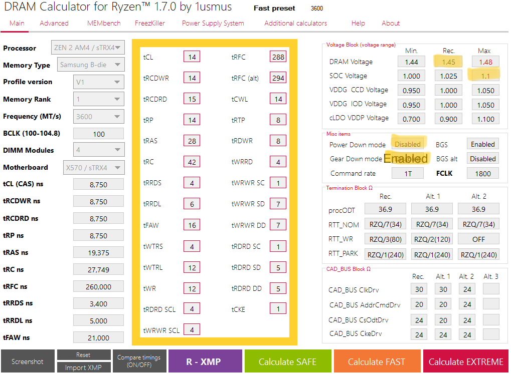

Ich habe bei meinem PC (Signatur) auch Vollbestückung. Folgende Einstellungen (gelb markiert) laufen im gegensatz zum DOCP stabil. Was bei mir nebst aktiviertem Gear Down Mode wichtig war: SOC und DRAM Spannung.
