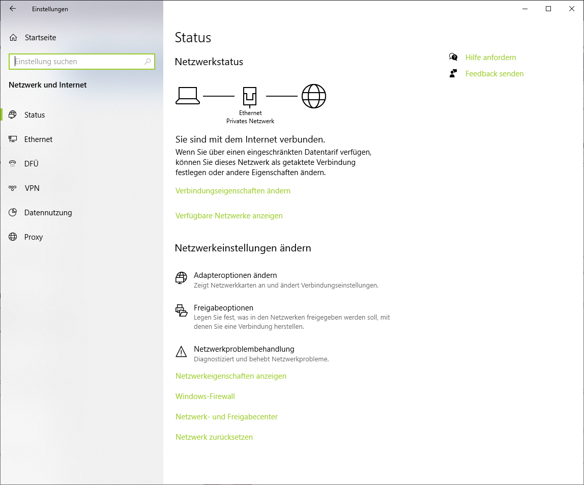

Netzwerkeinstellungen ansehen, am FireFox bist Du am Ende der Nahrungskette, das hilft Dir nicht weiter.
Was Du "bietest" ist "mein Auto fährt nicht".
Geht z.B. ein ping auf www.heise.de ?
Geht z.B. ein ping auf 193.99.144.85 (das wäre die IP-Adresse).
Ist der DNS der des Routers?
Was sagt ipcofig /all

Ich weiß absolut nicht, wie das Programm arbeitet, aber schau mal in die Hosts-Datei rein, außerdem kannst du mal bitte die Ergebnisse von ipconfig /all (in CMD) einstellen.
Wenn der Ping auf heise.de oder google.de nicht geht, versuche bitte mal direkt 8.8.8.8 zu pingen.
Außerdem ist es gut zu wissen, ob Pings intern noch gehen, am besten direkt das Gateway/Router.
Mal die Systemwiederherstellung probiert ? Software am Besten immer mit RevoUninstaller ect. deinstallieren.die putzen nochmals Reste vom PC.
Aber ich denke,die Netzwerkeinstellung vom WLAN ist nicht richtig.Hast du mal nachgesehen,ob evtl. eine feste IP für die Karte vergeben wurde ?
