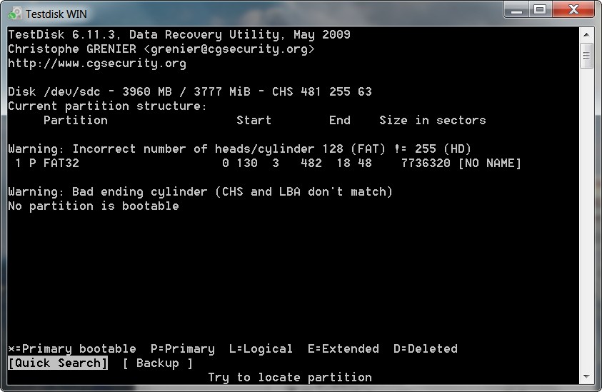

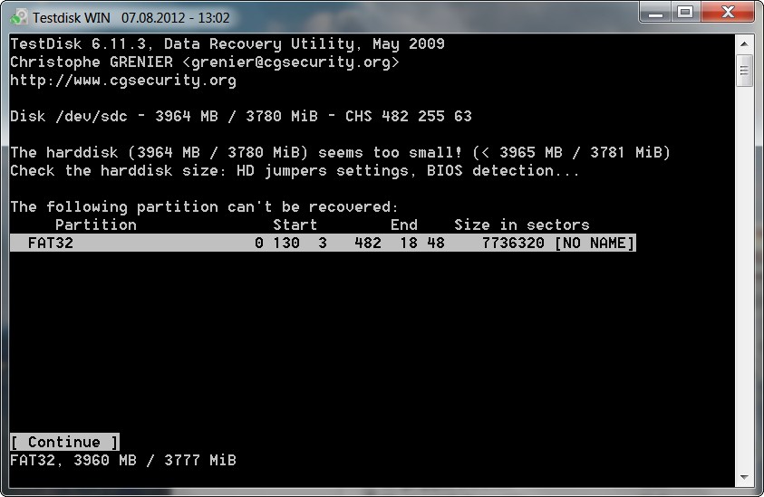

vielleicht habe ich mich gestern einfach zu cryptisch ausgedrückt. Also noch einmal etwas ausführlicher. Auf meinem USB Flash, SanDisk, Micro SD, 4 GB, ist ein TrueCrypt Container, der von TrueCrypt nicht mehr erkannt und im Explorer auch nicht mehr angezeigt wird.
Testdisk zeigt Probleme mit den heads/cylinder, und "the partition can't be recovered" (s. screenshots).
Weiß jemand vielleicht, ob da noch was zu retten ist?

Versuche ein 1:1 Image mit z.B. dd zu erstellen und das dann zu mounten.
PS: Falls dd mit Lesefehler abbricht, ddrescue benutzen.
DD ist Linux? Gibt es auch etwas "einfacheres", in das ich mich nicht erst drei Tage einarbeiten muss?
Probier mal "OSForensics" gibt es als Freeware Version und ist schön einfach zu bedienen. Kannst Images (auch Vollkopie) erstellen und auch wieder mounten....

danke für den Tip, ist sehr gutes, übersichtliches Program. Habe ein Image gemacht und es wieder auf einen anderen, nagelneuen USB stick gemountet. Der ist dann aber geauso leer wie der ursprüngliche mit der verknackten Partition. Hast du eine Idee, was man mit OSForensics vielleicht noch machen kann?
Oder kann man denn die Partition nicht mit Testdisk reparieren?

Hallo Harti,
Testcrypt zickt leider und startet nicht. Ich habe mich erinnert, wie man mit Testdisk nach Daten sucht, aber er findet nichts - nada, niente, null komma garnichts. Ich denke ich schicke die alte SD Card ins Nirwana. War sowieso nichts fürchterlich wichtiges drauf, nur ein paar Bilder von meiner nakten Oma am Strand. Na ja, die musste ich schon verstecken. Nicht auszudenken, wenn jemand die gesehen und einen Herzschlag erlitten hätte! Ich wäre auf die Titelseite der Bild gekommen und für immer blamiert gewesen. Überall hätten Sie mit dem Finger auf mich gezeigt und gelästert, "Da, das ist der Typ mit der nakten Oma." Also ist schon gut so.

Was soll TestDisk auch finden? Ein Truecrypt Container besteht aus "Zufallszeichen" - zumindest sieht es für alle Menschen und Programme außer Truecrypt so aus. Das heißt, es gibt nichts, anhand dessen Testdisk wissen könnte, das der Block aus "Zufallszeichen" eine Datei sein soll. Wenn du allerdings mit WinHex auf die SD Karte schaust, solltest du deinen Block mit ein bisschen Glück einfach in eine neue Datei kopieren können. Hat bei mir schon einwandfrei geklappt!
